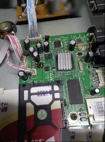

    收到同行送来的故障机壹台户户通机顶盒,此盒子15年出厂,现在用户使用宽带网络看电视了,所以回收了这个旧盒子,拿回店里检查,初步检测电源供电正常,随意按盒子上的一排按键,数码屏显示暗亮,主控芯片脱焊的征兆,已数见不鲜。
         热风枪派上用场了,加热补焊正常。久违的开机画面浮现于眼前,紧接着出现E04,重发授权之后即恢复。为防止主控芯片(型号是6105S)再次脱焊,果断的加上散热器,BGA芯片植珠,使用十几分钟过后,电视屏幕显示满屏的竖彩条(如下图所示)咋一看还以为是液晶电视屏幕坏了,原来是机顶盒出故障了,同时声音也没有了,再次重启了机顶盒,又能正常使用了,可是几分钟过后还同样故障。

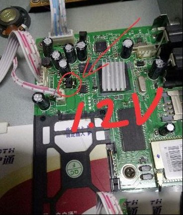

         以为主芯片还没有补焊到位,再次的补焊,无济于事如上述的现象是周而复始,基本上使用不过一个小时就出现满屏竖彩条,或偶尔出现信号中断的画面,倒是这非锅盖问题出现信号中断的线索勾起了以前的维修经历,去年接到一个百思特的盒子也是出现信号中断的画面,用遥控器还一阵一阵的不起作用了,当时是换了1117-1.2的稳压块解决了。同理推之,此机子也是1.2V稳压块,果断更换掉,已经检验了两个多星期了,故障没有再次出现。
