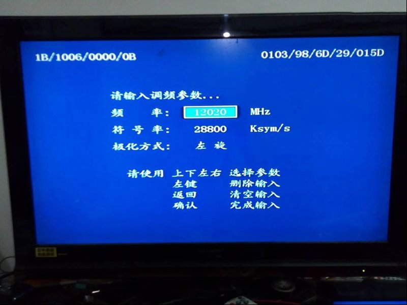

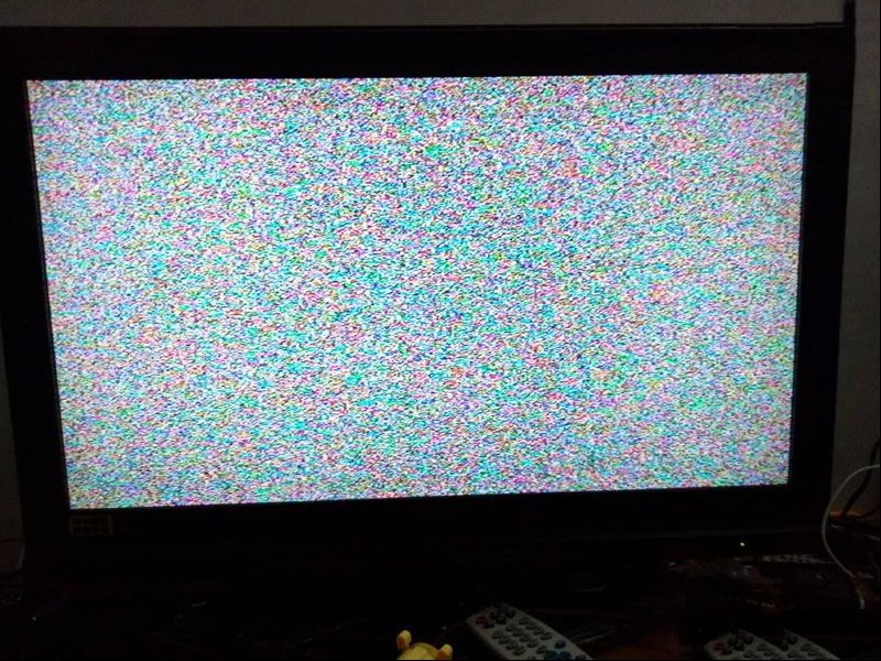

摘要: 收到同行送来的故障机壹台科海户户通机顶盒,故障是有时候开机提示“正在升级”,有时候开机会花屏,具体开机的现象如下图所示;按照以往经验,觉得是主芯片虚焊,开盖主芯片打满黑胶,肯定问题就在这了,清除胶,加焊 ...

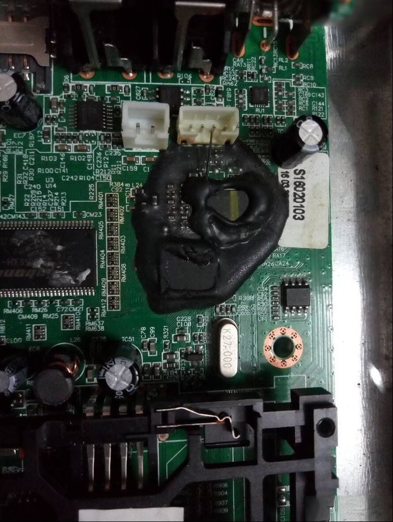

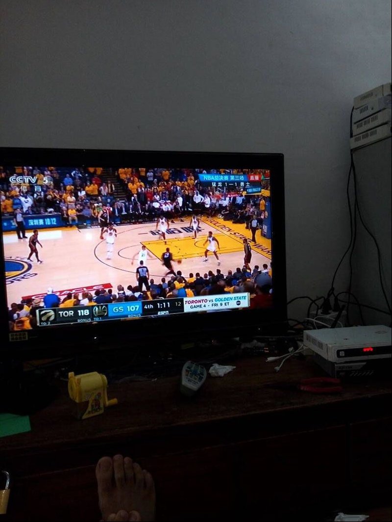

    收到同行送来的故障机壹台科海户户通机顶盒,故障是有时候开机提示“正在升级”,有时候开机会花屏,具体开机的现象如下图所示;按照以往经验,觉得是主芯片虚焊,开盖主芯片打满黑胶,肯定问题就在这了,清除胶,加焊油,风枪补焊,再用天那水洗干净,开机正常了。如果以后还会出现此类问题,就只能补焊和主芯片植锡,再加装个散热片。
