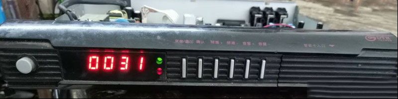

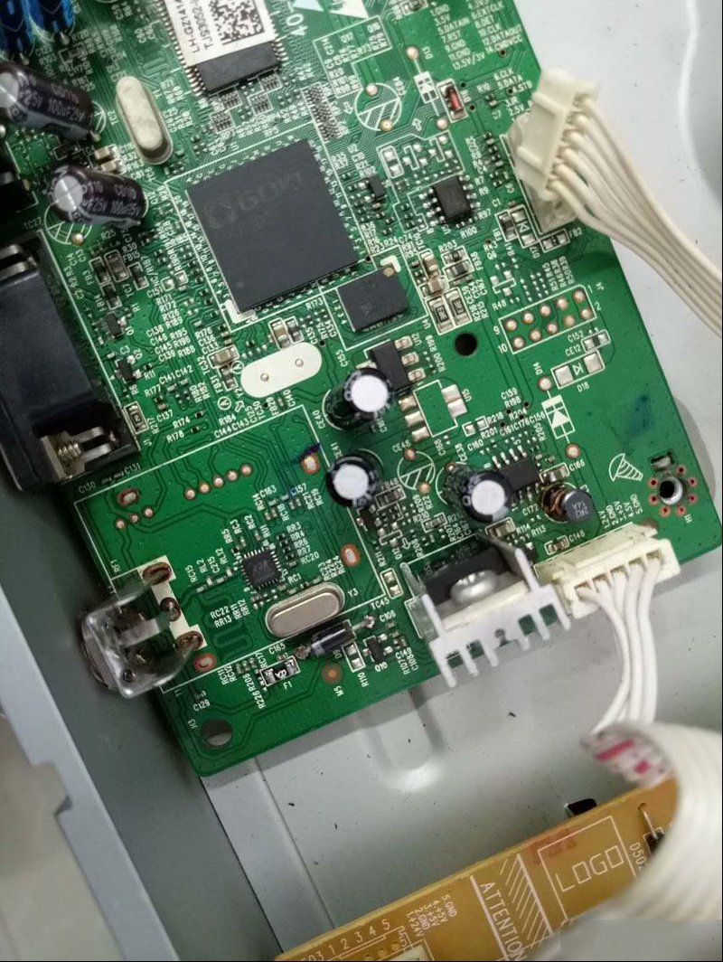

    收到同行送来的故障机壹台TCL TJS3052-K00村村通,故障表现为显示无信号。拆开机器,信号输入端子脱落,用户要我焊一下,焊好后通电连接好小哥线试机无信号,测量端子电压0-8.5V之间波动,告知接收机已短路烧坏,用户说不要了,立马买了收到其他维修同行的一台户户通接收机,告知其安装方法后,用户离开回家。
         当天下午没事时再次检查,D9正级13.5V稳定,拆下F1测量D9负极电压仍然跳动,拆下D9测量没有问题,找一只1N4007代换后电压不在跳动,焊上F1测量其输出端电压只有5V,毫无疑问f1已经损坏,拆一只电感换上试机正常。
