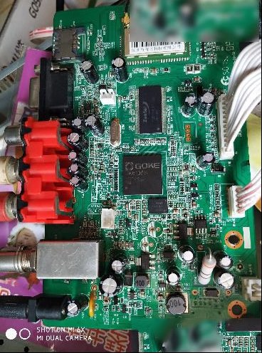

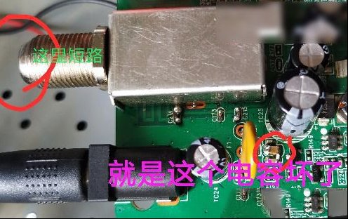

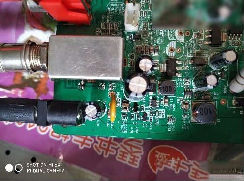

    一客户送来收到其他维修同行的一台15年神州户户通机顶盒,开机没反应,客户说是拿到别处换了2个电解电容没修好,又拿到我维修部,让我修修看看,我测了一下馈线输出无电压,用数字万用表蜂鸣档检测输出端只有1欧阻值,经仔细检查发现有一个c164电容短路所致,换上一电容后机器恢复正常。这种机器是12伏外置供电的。
