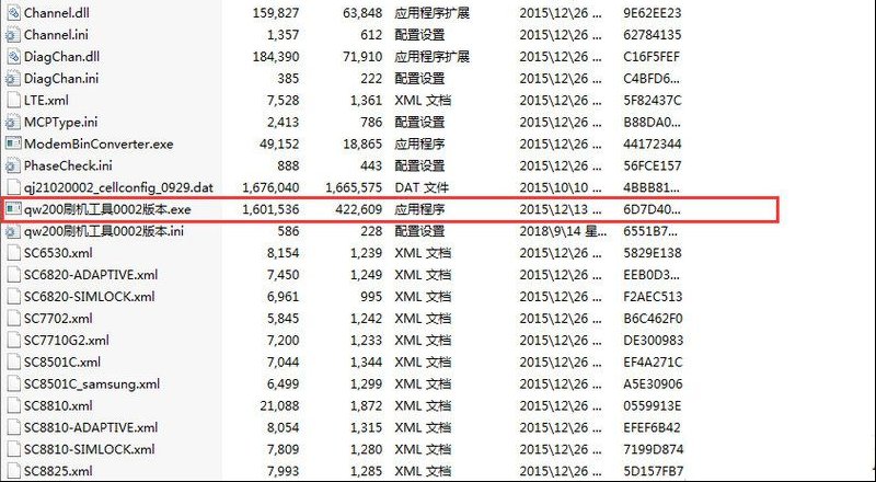

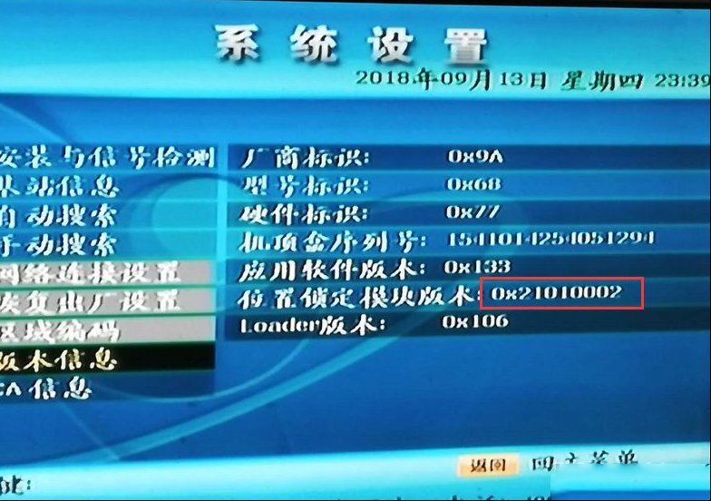

  1.看定位模块版本(绿色代表可以刷,不用加小板)按遥控器F1
  下图为QW200 模块的版本为21010002

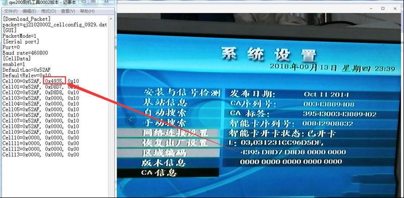

  2.要刷的基站

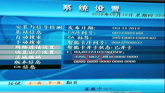

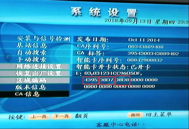

按遥控器F1键 看CA信息开户时原始基站,下图中标识出

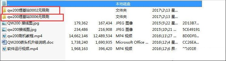

  找到对应的21010002 软件(不能与21010006的软件混用,否则不出版本号及基站,开机提示模块异常1)

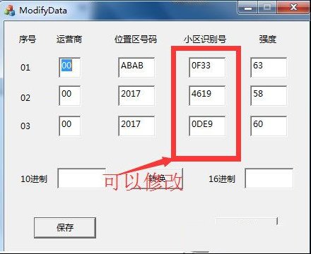

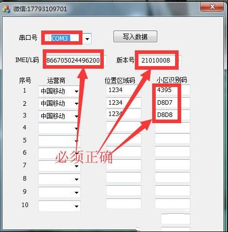

  打开软件编辑基站,看原始基站

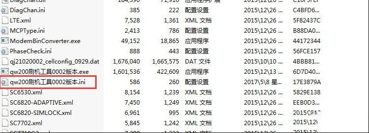

  打开后缀为ini 的记事本,输入原始的基站 ,输3-5个基站,点击保存,设置完成
  打开刷机工具
  检查基站是否生成(也可以直接输入,不用在写字板中)更改,点击OK

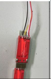

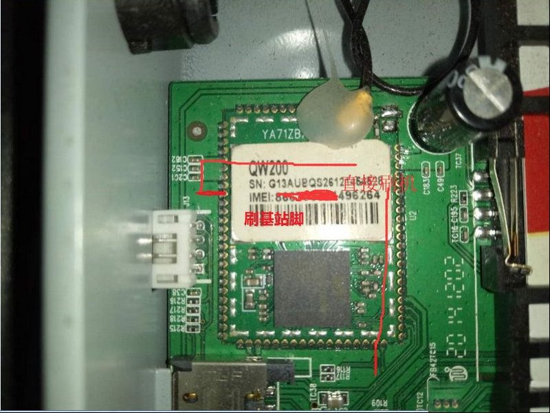

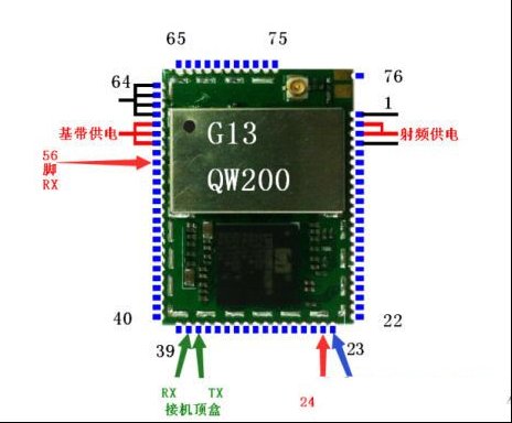

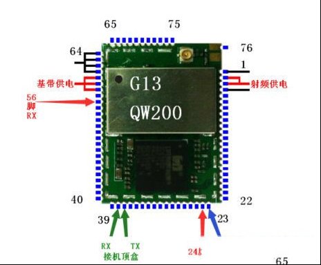

  连接刷机接口RX/TX/GND,以QW200模块G13接口为例,图中红色标识的

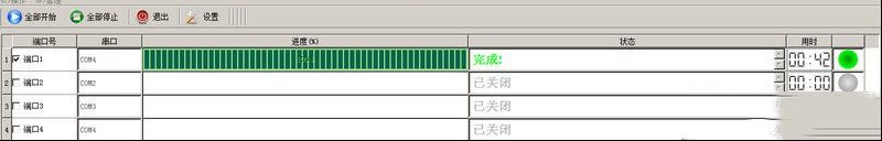

  progress 显示PASS 变绿刷机完成,如果进度条不走,点击停止, RT 与TX 对调,再重新开始。

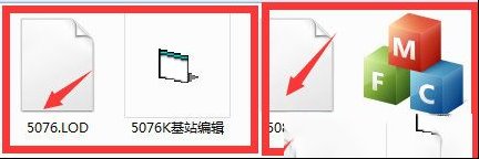

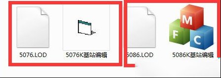

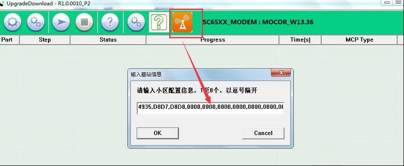

  1.基站生成
LOD 文件生成,配套工具(5076K 与5076LOD 配套使用,不能与5086LOD 混用),注意QW300 与有方的模块用5076LOD 及5076 基站编辑器
  看CA 卡的基站信息,按下遥控F1看可以看到下列的CA信息,下图中红色标识的为要刷的基站及串号
  点保存,新的LOD文件生产,关闭软件,再次打开可以再次拖入文件验证是否生成功,

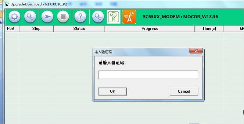

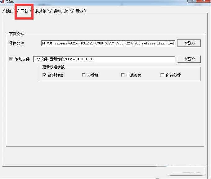

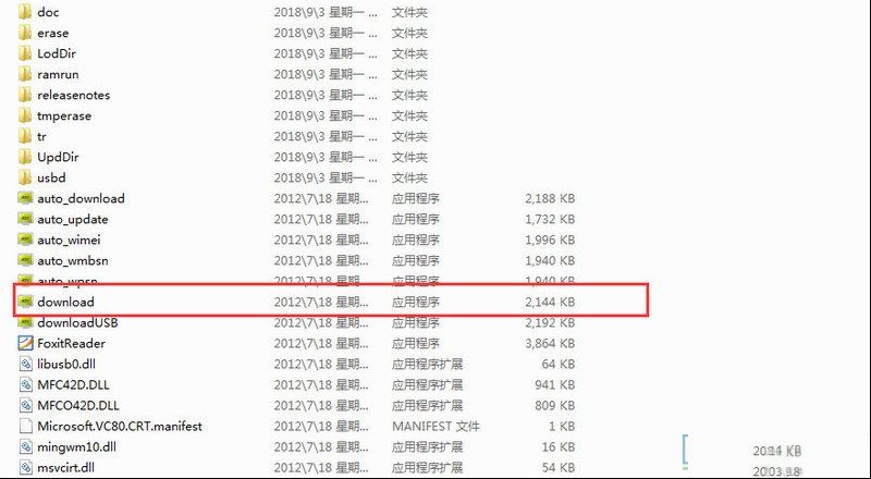

(1)运行升级包中的下面的软件:
  出现如下界面:
  (2)输入验证码
点击这个 用户管理 菜单:
  出来这个输入框:

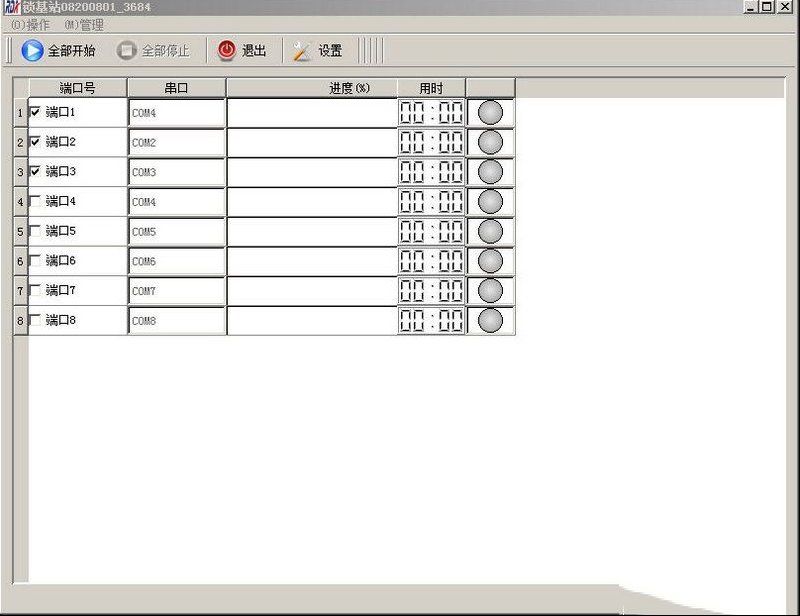

(3)设置端口

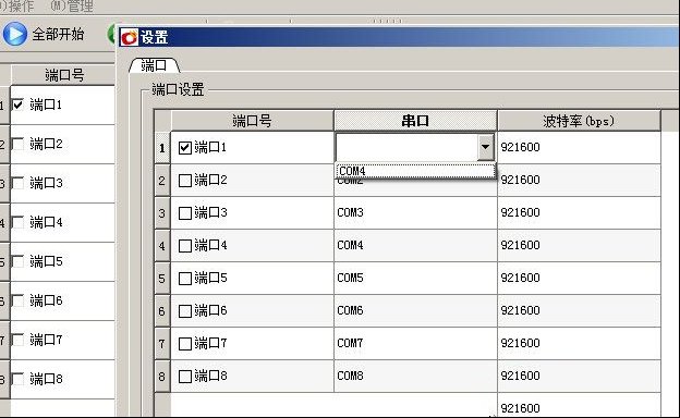

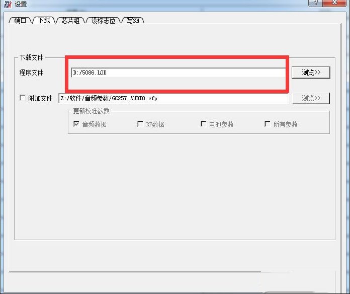

点击 设置 按钮
  在打勾的一行,选择正确的按钮,然后点击 确定

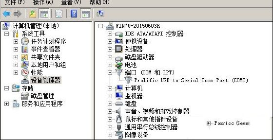

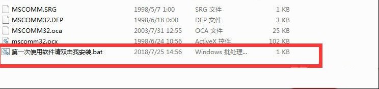

如果上述界面没有出现选择端口的列表,需要检查一下我的电脑里面是否出现了端口号。 如果端口号没有出来,说明没有正确安装升级线的驱动,

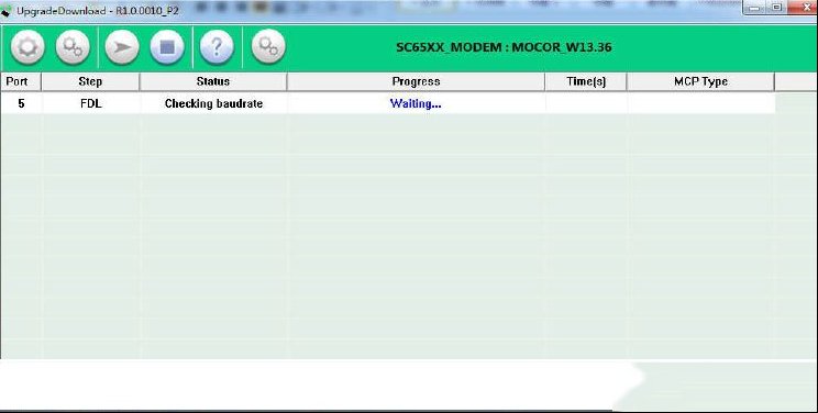

  (4)下载

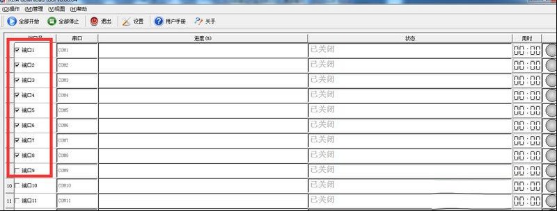

A.保持机顶盒断电状态,点击 “下载
  找到生成的LOD文件,复制到D、E.F盘,注意最好不要建文件夹
  如不知道端口号把下面的全部勾选
  B. 点击全部开始,再给机顶盒上电或者给模块单独上电,开始下载(顺序不能错)
  C. 等待约40-50 秒钟后,下载完成。
  D. 给机顶盒断电后重新上电,即可完成。

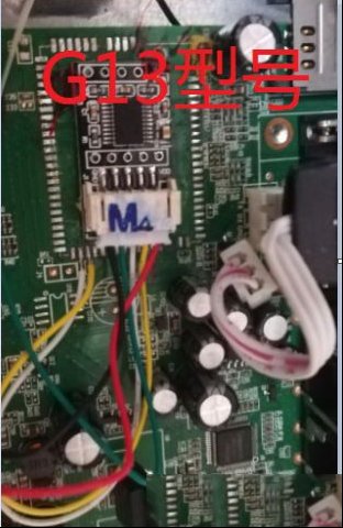

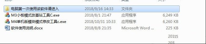

  五、签名模块加M4 小板
  以下图QW200 模块G13 的21010010 的版本为例,软件向卖家要,在打开软件之前必须退出所有的杀毒软件,否则会损坏M4 软件正确连接刷机USB 转TTL 小板与M4 小板,红色线3.3v/黑色GND,RX TX
  打开软件驱动
  完成后打开
  点击写入,如果正确会提示写入成功,如果失败,调换RX/TX,重新写入拆下M4 小板,找到主板的3.3V,取下原模块,红线接到主板3.3v上,RXTX 按图中接
  连接好后开机,遥控扫描基站,查看版本,如果正确,清24C128,空白卡开机引导。
