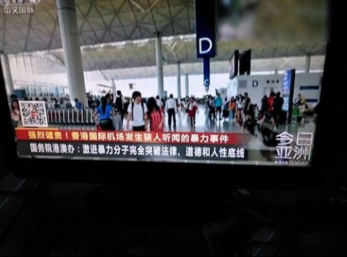

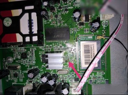

    收到同行送来的故障机壹台奥歌机顶盒,型号是GX3011-M22,故障表现是开机面板数码显示正常,遥控可改变,无视频输出。初步判断GX3011损坏,仔细沿视频电路查到GX3011,无断路,感觉是GX3011损坏。正准备放弃维修,发现GX3001的视频输出线旁还有一条线,与视频输出线并列,通过75欧电阻接地,测其电压约1伏。会不会是又一路视频输出呢,用导线小心短接这两路,电视屏幕图像出现了,机器修复。
