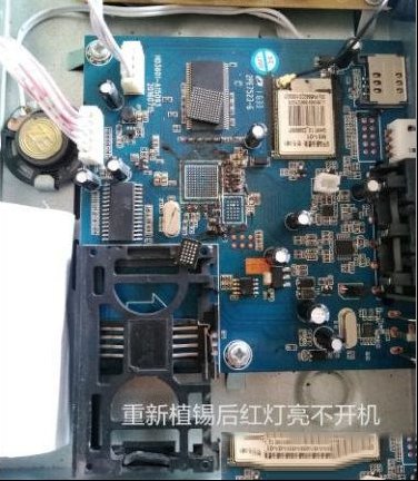

         看主控HD3601和25Q64,涂满黑胶,按压无效。考虑到主控脱焊,也可能出此故障。焊下3601,清理焊盘,植锡焊回开机,故障仍在。想查主板3601周边阻容件,但是这可恶的黑胶,根本无法清理干净。

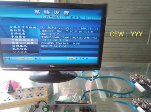

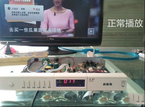

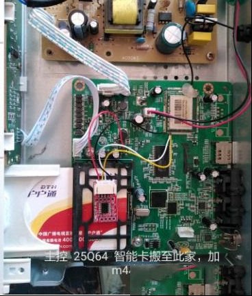

         手边刚好有收到其他维修同行的一台科海E14机,是被反制的替卡报废机,主控也是HD3601,只是位置锁定模块不同类。决定来个芯片大搬家。更换完之后久违的图像出来了,几分钟后显示异常2。上m4,一清二白,机器正常。进入CA信息查看,CWE为YYY。
  提示E02智能卡通讯失败如下图所示
  重新植锡后红灯亮不开机
  主控25Q64 智能卡搬至此家,加M4小板
  正常播放
  CWE显示YYY
