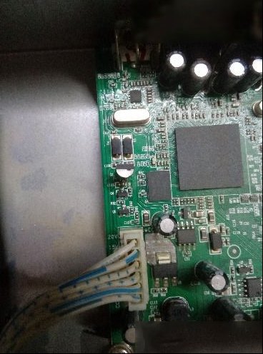

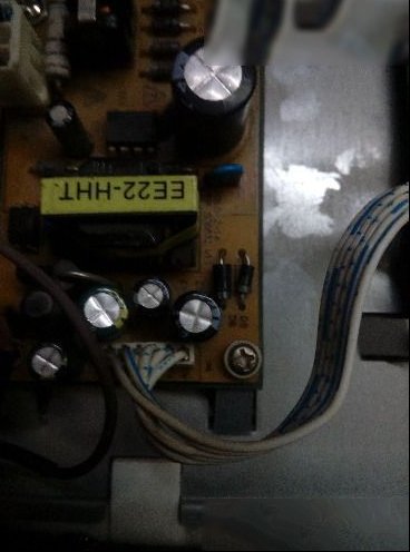

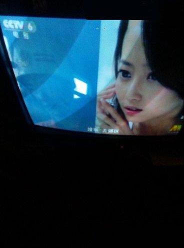

摘要: 收到同行送来的故障机壹台宽宏户户通,故障表现为是没有右旋信号,只收24套节目。拆机后检查出是电源板故障,电解电容失效导致电压异常引起的主板信号通道极化转换电路故障;这款机顶盒是国科芯片。更换电源板上的电解电 ...
    收到同行送来的故障机壹台宽宏户户通,故障表现为是没有右旋信号,只收24套节目。拆机后检查出是电源板故障,电解电容失效导致电压异常引起的主板信号通道极化转换电路故障;这款机顶盒是国科芯片。更换电源板上的电解电容后故障修复。
