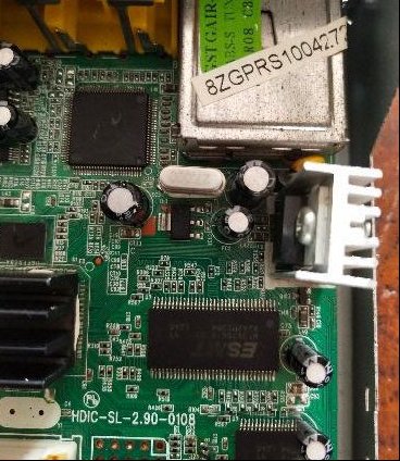

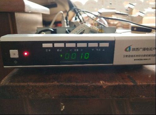

    一客户送来收到其他维修同行的一台康佳户户通,说要拆迁搬地方了,要改成免定位。拆开机顶盒,上小板,清24,改免定位完成后连接电视机试机,结果不开机,电源红灯亮,前面板只显示一个0。

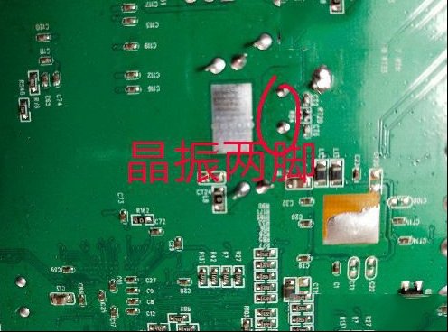

          测电源板输出23V、5V、4V正常,再测主板3.3V、2.5V、1.2V正常。检查刚才改免定位的时候焊过的地方没发现短路,测晶振两端电压正常,换27MHz晶振,故障不变。感觉有点棘手了,估计主芯片问题,会不会焊接时静电损坏了?静下心来,试试开机时用镊子瞬间短路晶振两端(这样做的目的是让CPU产生指令的部分强制清零,重新和晶振组合恢复正确的指令。大家可以做一个实验,开机正常情况下,用表笔测晶振一脚,晶振频率发生变化,CPU马上发出错误指令,机器就会出现问题),关机再启动,面板显示正常,连接电视机,插好馈线,图声正常,再用白卡引导,显示模块准备成功。
          再把原晶振换上,开机正常。为了保险起见,晶振换新的。开机一晚上,第二天再开关机数次,故障机修到这里,终于修好值得探讨。。
