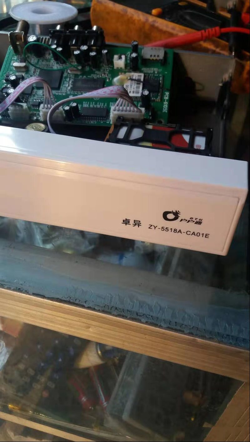

摘要: 收到同行送来的故障机壹台卓异ZY-5518A-CA01E户户通机顶盒,故障表现为无伴音输出。拆开机器,此机主板号PCB-6105S。L、R声道经R59(680Ω)一路接RV1-C18-R80-音频功放ETK4871M,另一路接EC9(10uf/25V)-Q10-R62-EC7( ...

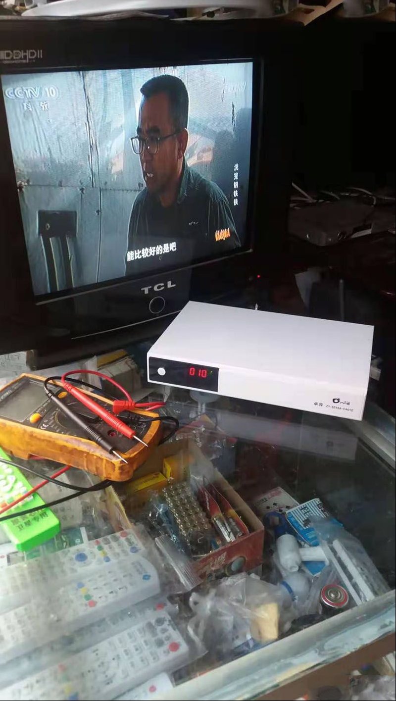

    收到同行送来的故障机壹台卓异ZY-5518A-CA01E户户通机顶盒,故障表现为无伴音输出。拆开机器,此机主板号PCB-6105S。L、R声道经R59(680Ω)一路接RV1-C18-R80-音频功放ETK4871M,另一路接EC9(10uf/25V)-Q10-R62-EC7(10uf/25V)-国科解码芯片GK6105S。短接Q10后伴音有了,稍小可调,再辅调加大电视伴音高满足要求。主板上类似小米粒过孔太密集,暂时不深度维修了,只要能满足客户要求即可。
