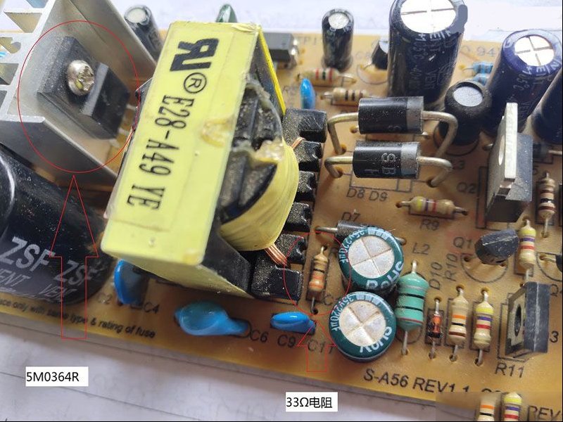

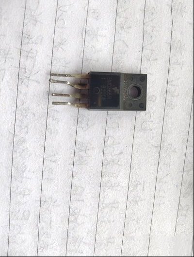

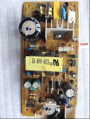

摘要: 收到同行送来的故障机壹台希典STG-02A户户通,故障表现为整机不通电,指示灯不亮,拆机查看保险管完好,电源调整管5M0365R损坏,变压器次级电阻33Ω烧黑,一只二极管C105T烧坏,通过网络搜素也找不到C105T的型号的参数, ...
    收到同行送来的故障机壹台希典STG-02A户户通,故障表现为整机不通电,指示灯不亮,拆机查看保险管完好,电源调整管5M0365R损坏,变压器次级电阻33Ω烧黑,一只二极管C105T烧坏,通过网络搜素也找不到C105T的型号的参数,只有网上的网友回答的10.5V稳压管,先找到同型号的元件,根据检查其他元件未发现损坏。
         检修中发现一只5M0365R电源调整管,稳压二极管C105T,33Ω电阻损坏,更换完所有损坏元件开机,数码管无显示,输出22V正常,其他5V电压在3V左右跳动,4V电压在2V左右跳动,都达不到边、标准电压,同时有吱吱的通断声,又拆出电源板查看,发现电源变压器初级一只脚虚焊,补焊后开机,电压都恢复正常,没有像之前的电压跳变和吱吱的通断声。随后把主板插电试机,指示灯亮,数码管显示正常,收台正常,机器修复。
