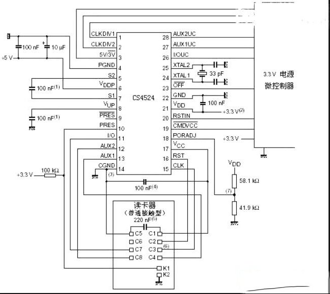

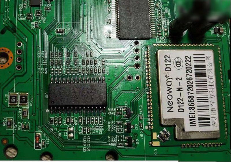

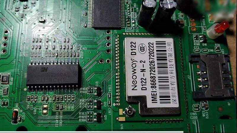

摘要: 收到同行送来的故障机壹台不识卡的户户通机顶盒,经过检测是ET8024坏了,由于手头没有现成的芯片,于是从别的废旧机顶盒拆下了PN2300直接代换成功,经网上查阅资料显示ET8024和CS4524和PN2300芯片的外围电路基本一样,都 ...
    收到同行送来的故障机壹台不识卡的户户通机顶盒,经过检测是ET8024坏了,由于手头没有现成的芯片,于是从别的废旧机顶盒拆下了PN2300直接代换成功,经网上查阅资料显示ET8024和CS4524和PN2300芯片的外围电路基本一样,都可以直接代换的,最后也附上CS4524芯片应用电路供参考。
