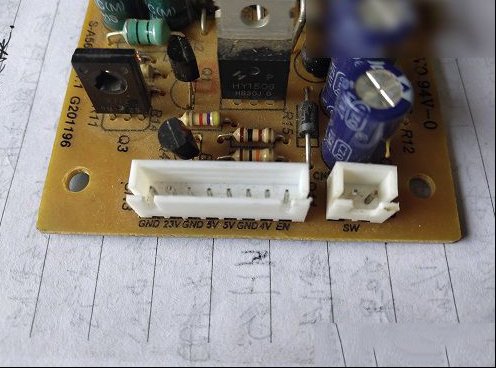

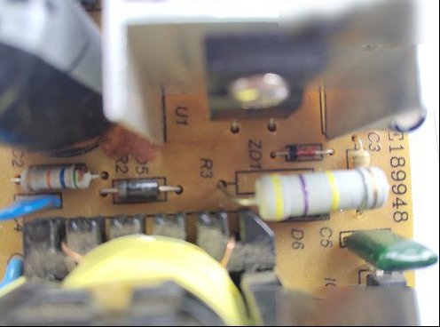

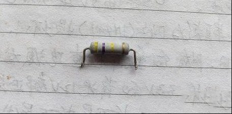

摘要: 收到同行送来的故障机壹台希典STG-02A户户通机顶盒,故障表现为不通电,指示灯也不亮,拆开机器,发现电源调整管5M0365R旁边的一只470KΩ碳膜电阻烧黑,表面还伴有高温引起的泡泡,经过检测该电阻开路,同时顺便检查了 ...
    收到同行送来的故障机壹台希典STG-02A户户通机顶盒,故障表现为不通电,指示灯也不亮,拆开机器,发现电源调整管5M0365R旁边的一只470KΩ碳膜电阻烧黑,表面还伴有高温引起的泡泡,经过检测该电阻开路,同时顺便检查了一下其他元件没有损坏,更换此电阻后故障机修到这里,终于修好值得探讨。。
