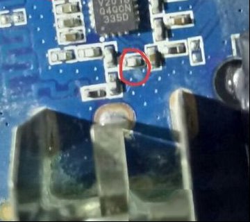

    收到同行送来的故障机壹台天地户户通,此机顶盒故障是开机后绿灯不亮,于是直接差接馈线处,这个位置有不少杂质,应该是下雨天气馈线进水流进电路板所致,先用香蕉水进行清洗,测量去高频头的20V供电正常,重启依旧绿灯不亮。
          后来静下心来,就又把盒子拿出来检查了一番,用万用表蜂鸣器档测量盒子的主板,当检测到下图标识的旁路电容的时候,万用表鸣叫,旁路电容短路,更换后故障修复。
