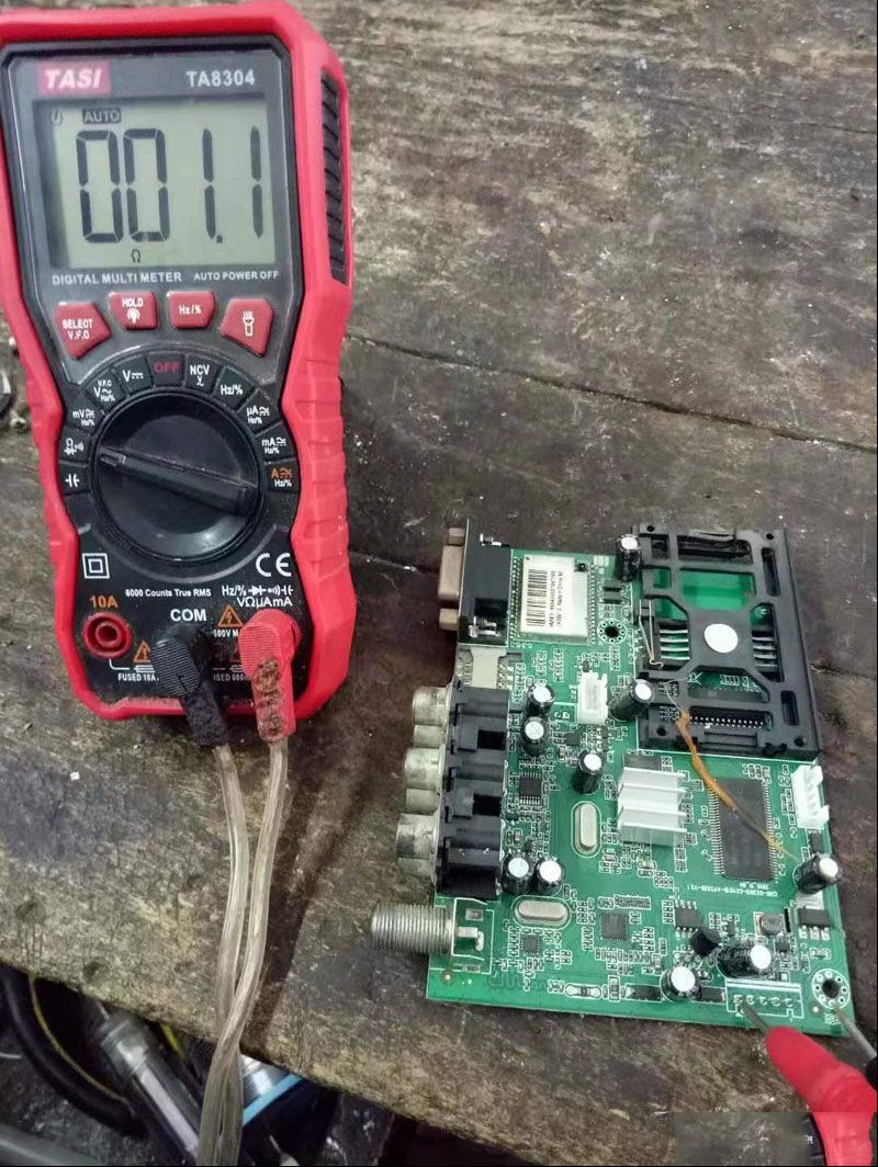

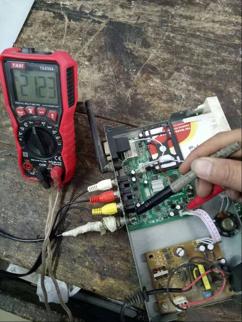

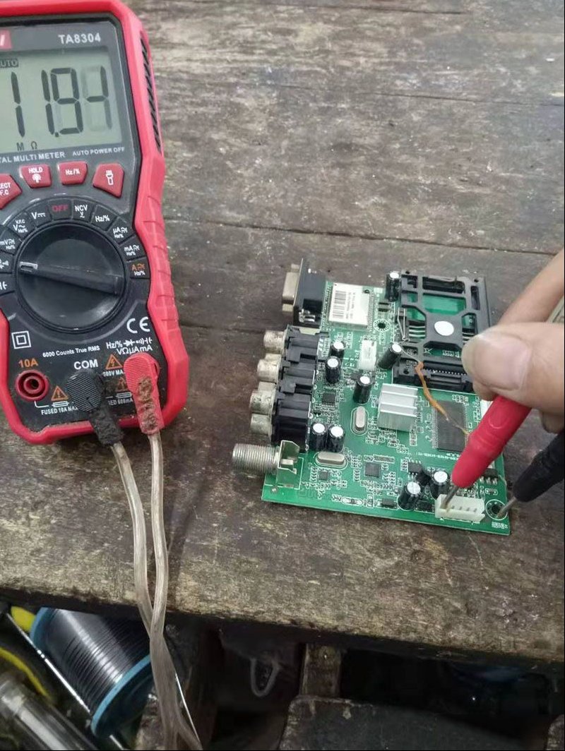

    收到同行送来的故障机壹台易力奥户户通机顶盒接收机,这台机器的故障是不通电,拆开机器,主板型号是CHW-GX3011-GX1121D-AV2028-V2.1(国芯方案),经检测,机顶盒的电源板没有问题,主要问题出在主板22v电路上一电容对地短路,更换电容后故障机修到这里,终于修好值得探讨。。
  故障点如下图红圈标注所示

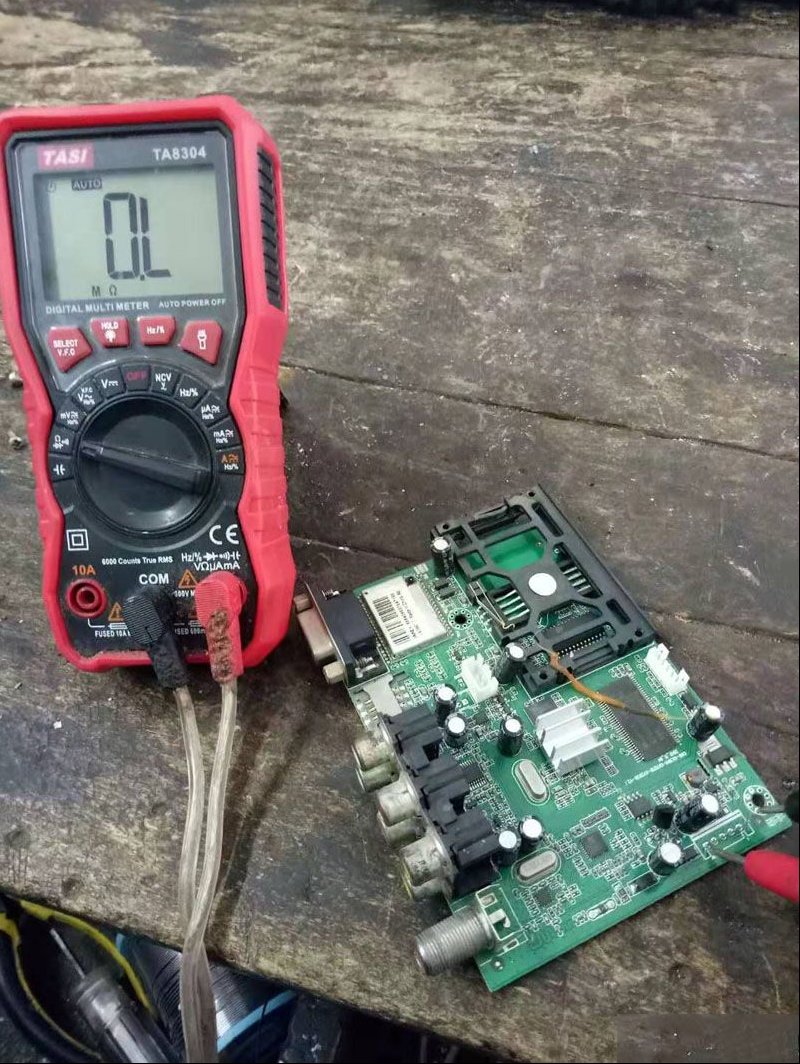

  拆除此电容短路现象排除
  找一形状大小差不多的贴片电容焊上后,恢复正常
