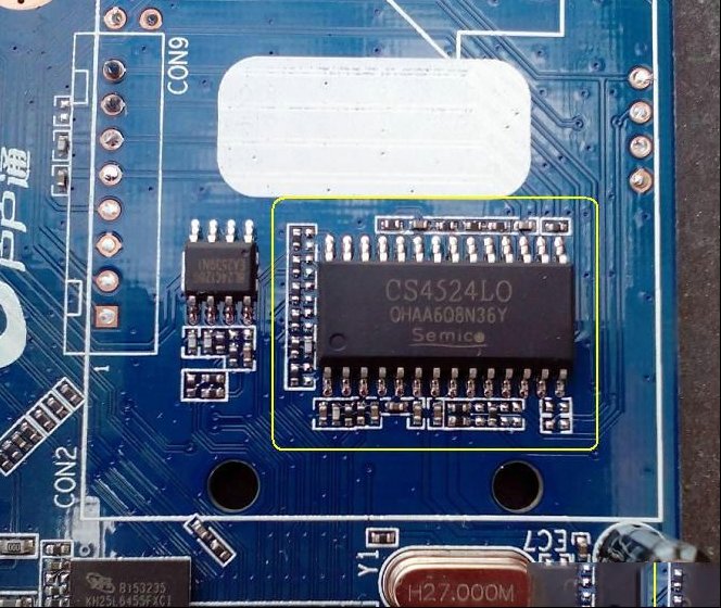

大旗户户通提示请插入正确智能卡的检修
2023-5-5 11:56| 发布者: 开心| 查看: 125| 评论: 0

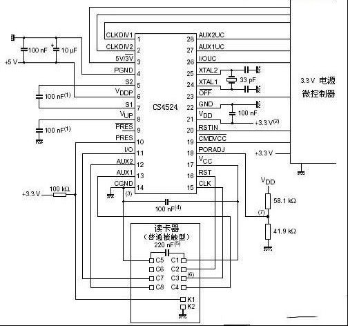

摘要: 收到同行送来的故障机壹台大旗户户通机顶盒开机显示:请插入正确智能卡。经过排查检测cs4524芯片的21脚只有2v,低于正常3.3v,飞线取3.3v直接焊接cs4524上的21脚后成功收台,故障修复。 ...
