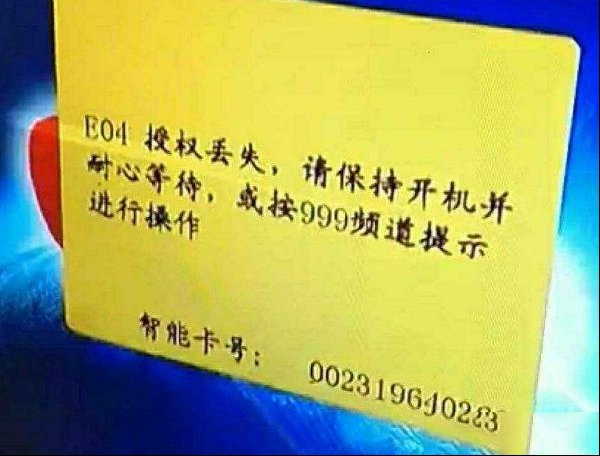

    户户通出现E04主要是由2个原因造成的,第一个原因是户户通机顶盒加密授权会定期更新,用户长时间不开机会造成授权丢失,开机时间过短会错过接收或没有接收完整的授权更新指令,电视即会出现“E04,对不起,该频道未授权”的黄色提示框,无法正常收看。解决的办法查阅本网《户户通出现E04问题的三种怎么修理》一文。
         第二个原因是设备故障需返修,在系统中做更换设备时,没有保持设备开机,导致加密卡中信息未清除。
         为了避免此类问题的发生,每两个月内至少加电开启机顶盒收看电视一次,时间不少于5个小时,即可避免“E04,该频道未授权”现象的发生。另外,在用户管理系统中进行更换设备操作时,应保持设备开机,待加密卡接收到相应指令后(电视画面显示E06)再进行返修。
