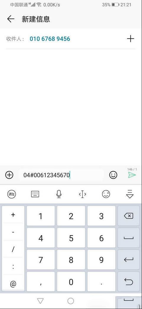

  二、短信授权的方法
           通过手机短信方式完成重发授权。在确认卫星天线安装好且测试频道(遥控器按“999”键即可调到测试频道)能正常收看的情况下,保持机顶盒开机,并将电视频道调到1频道(即CCTV1频道)。随后,编辑短信(格式为:04#加密卡卡号,例:04#000612345670)发送至短信号码01067689456即可。业务办理时,须保持机顶盒开机,并耐心等待,直至出现节目画面。
