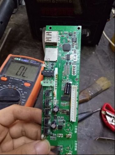

摘要: 收到故障机到这收到其他维修同行的一台机顶盒时,用户诉说是此机顶盒有“咕咕”的杂音,在我维修部试机,有点微弱的响声,于是拆机直奔解码板,发现声音处理电路是4558D集成块,先直接用AV线的音频插头碰触4558D的信号输入2、3脚 ...

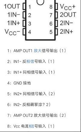

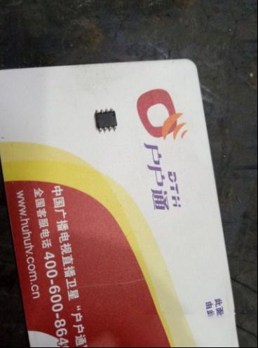

    收到故障机到这收到其他维修同行的一台机顶盒时,用户诉说是此机顶盒有“咕咕”的杂音,在我维修部试机,有点微弱的响声,于是拆机直奔解码板,发现声音处理电路是4558D集成块,先直接用AV线的音频插头碰触4558D的信号输入2、3脚,发现有微弱的声音,说明前一级信号正常,检查第8脚有16V供电,基本正常。那么就代换4558了,我有个报废小音箱的电路板,正好有这个IC,废品幸好没丢,变废为宝,物尽其用,换上去正常,故障修复。最后一个图片是4558D芯片引脚功能。
