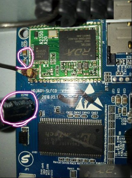

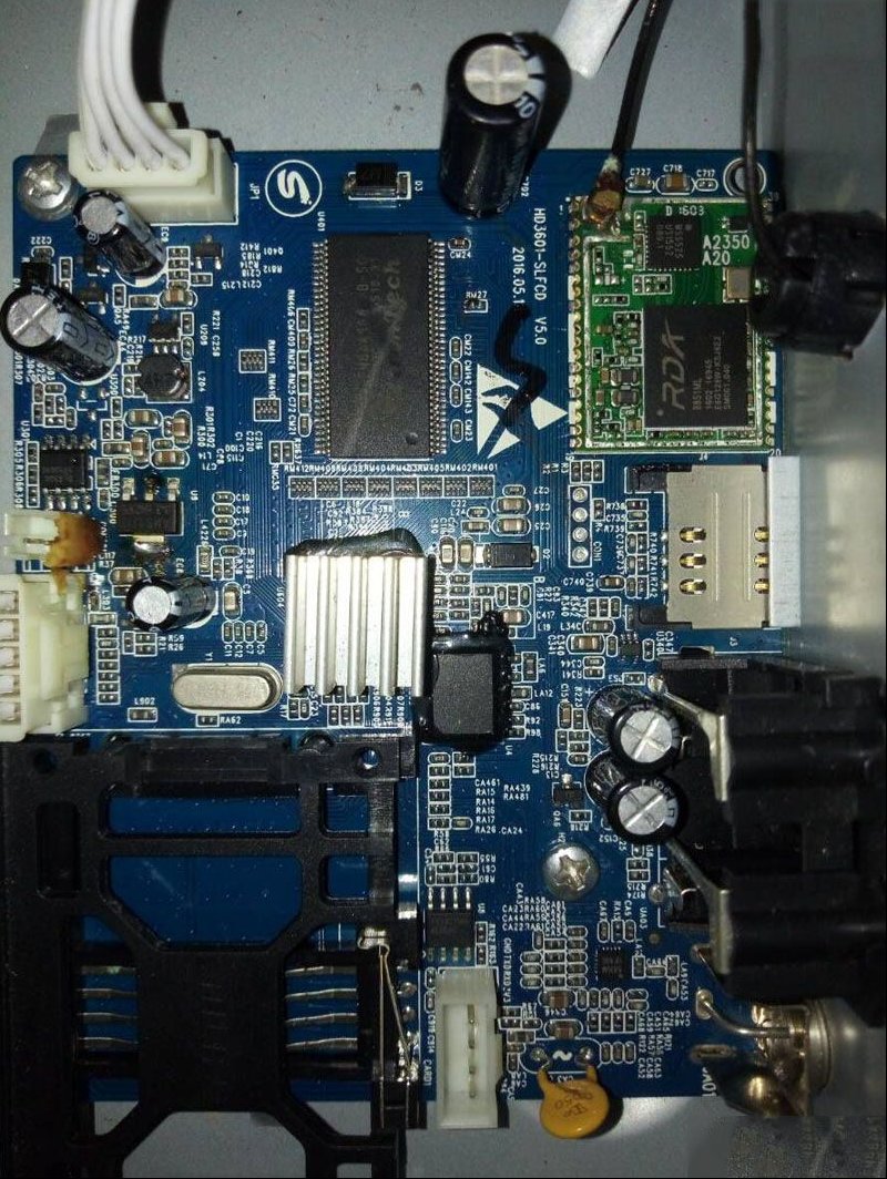

摘要: 收到同行送来的故障机壹台户户通“欣视通”机顶盒,故障表现为不通电也不显示了,首先拆机检测无电压,拔开排线电压恢复正常,问题在主板,测5伏对地短路,先从简单入手,断开通向通讯模块的降压二级管,5伏不再短路,问 ...
    收到同行送来的故障机壹台户户通“欣视通”机顶盒,故障表现为不通电也不显示了,首先拆机检测无电压,拔开排线电压恢复正常,问题在主板,测5伏对地短路,先从简单入手,断开通向通讯模块的降压二级管,5伏不再短路,问题出在通讯模块,拆了此路的外围电解电容、贴片电容一样短路,锁定通讯模块内部短路。没拆过模块,先拿一块废主板练练手,了解结构,了解电源电路,知道拆开屏蔽盖就可以了,不必整个模块吹下。并且根据经验一般是贴片电容短路,风枪吹下屏蔽盖,吹下电源电路的一个贴片电容,测试不短路了,把拆下的几个元件补齐,不用屏蔽盖了,上机正常了。具体过程如下图所示。
