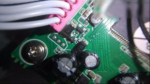

户户通只有34个台的故障解决办法
2023-5-5 11:55| 发布者: 开心| 查看: 72| 评论: 0
摘要: 如果您碰到户户通机器只有34个台,查故障,锁定故障是户户通机器,其实就是一个贴片三极管坏了,换上一个直插s8550后收台正常。本人已经修了十台以上的机器均是这种情况,大家注意一下。 ...
