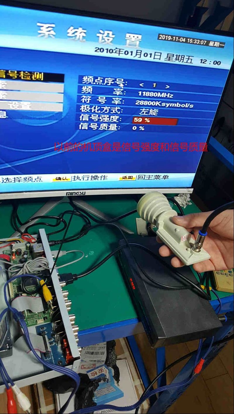

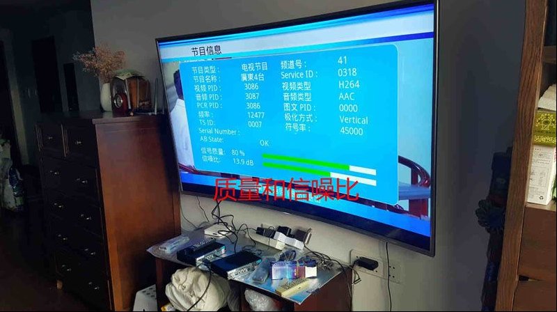

          机顶盒和几年前的多多少少还是有些区别的,第一个区别是以前的老机顶盒接上高频头就会显示信号强度,显示信号强度可以轻松的看出机顶盒与高频头之间的连接线(也就是同轴线)是否正常。现在这个机顶盒是信噪比,下图可以看到。
              第二的区别是现在都是MPEG格式也就是1080P高清。以前的机顶盒只有480或720(具体是哪个我记不清,太长时间没关注高手勿喷)

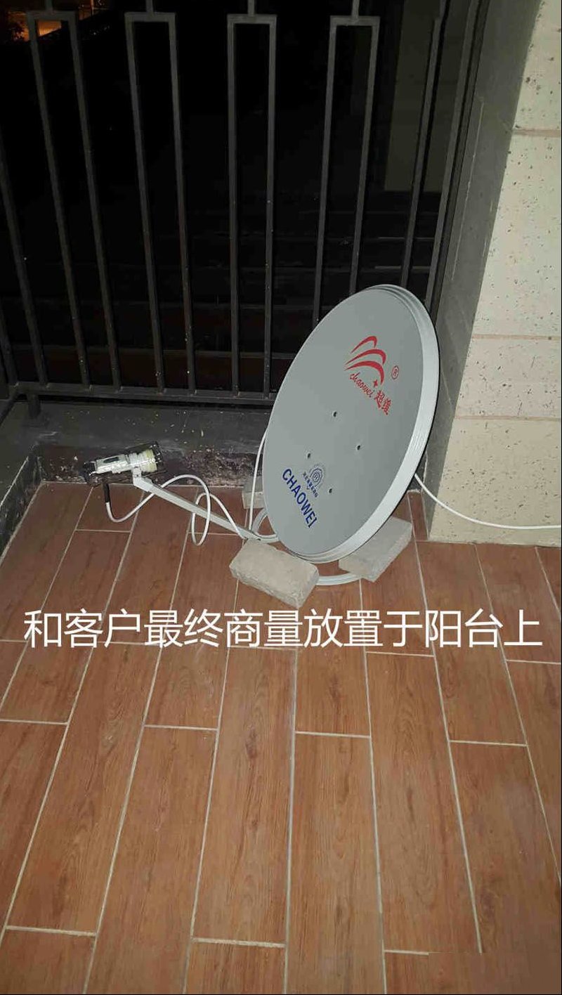

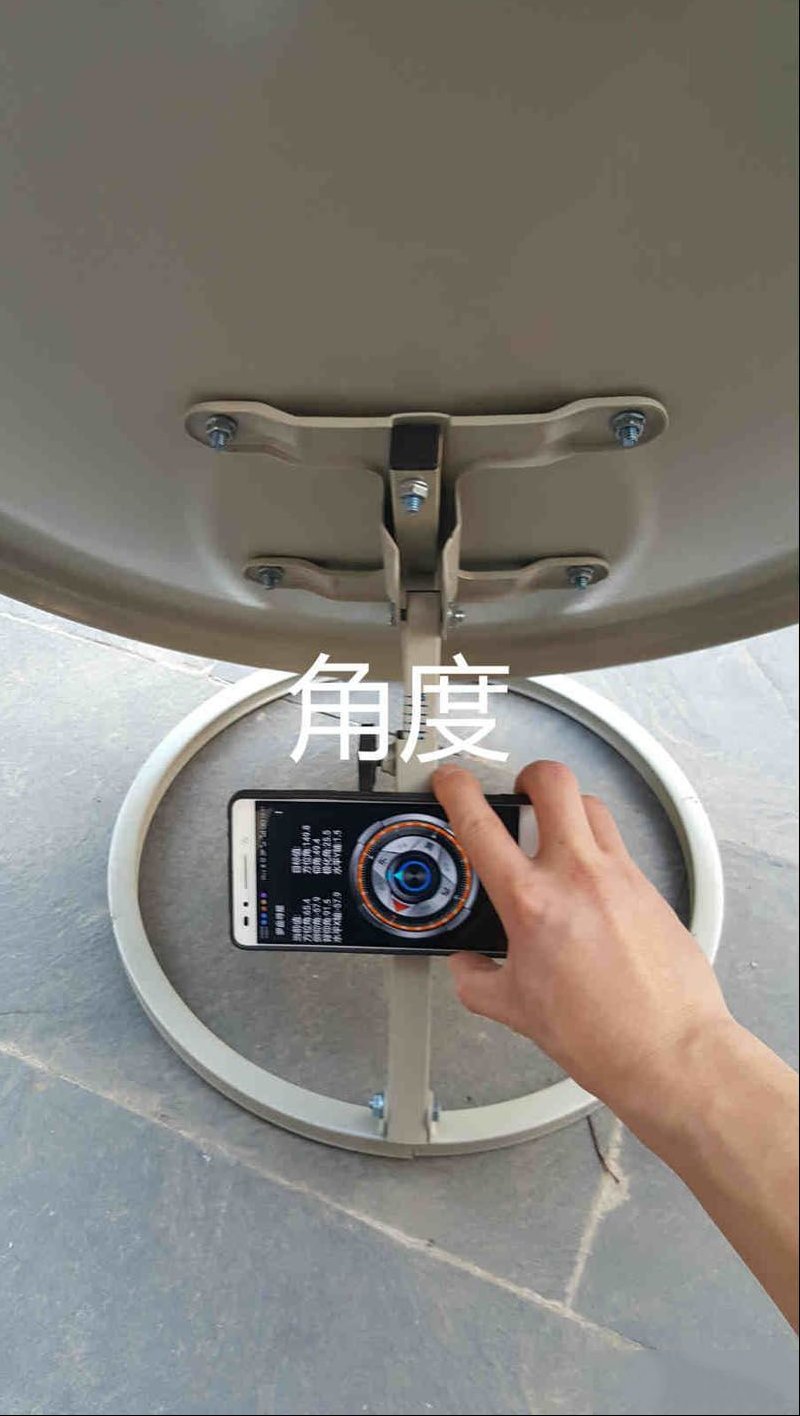

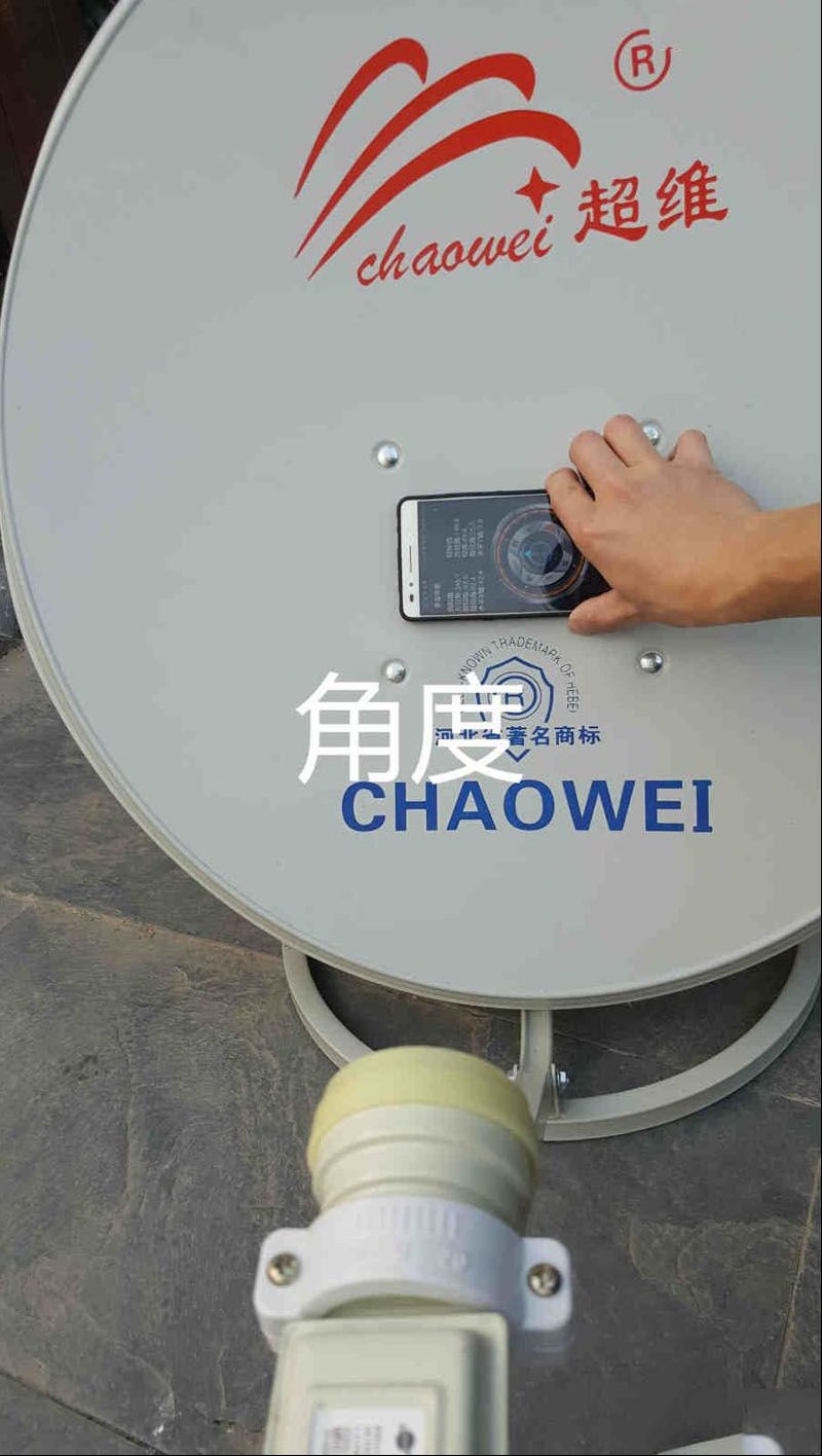

          一晃就一周再次到客户家里,在这一周时间的时间里我反复查找原因,在一个BBS里发现一个重要信息就是以前的老款机顶盒和新款机顶盒不能用来当作寻星仪。看到这死的心都有了!无奈只能盲调。这次在心里面默默的告诉自己不要着急慢慢来,再调的同时慢慢回想起以前的经历,一点点挪(大概和秒针的速度相差不多,因为第一次用这种机顶盒不知道它的响应速度是多少)就在这时一闪而过的绿条心中狂喜慢慢挪回来一点点,信号的数字慢慢从0%.2%.10%.30%.60%.80%.85%终于上不去了,额~和以前的信号相差不大。基本在85%左右,心里的那块石头落下来!方位角,水平,仰角都清楚了。就和客户商量最后的放置,经过一番商量最后决定放在二楼阳台上,之后把线走了走把线跳了跳就完事。(下图中手机APP名:超级工程师)
