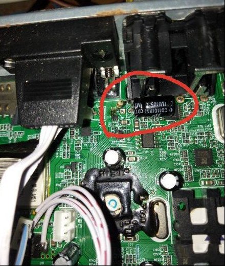

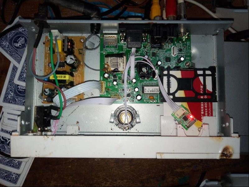

摘要: 收到同行送来的故障机壹台凯利华户户通,故障是无视频输出,但有音频,拆开机顶盒测试5脚芯片输出之后的75欧电阻断路,但该电阻太小了,不好焊接,找来一个51欧的插脚电阻代替,视频输出正常了,机器修复。 ...
