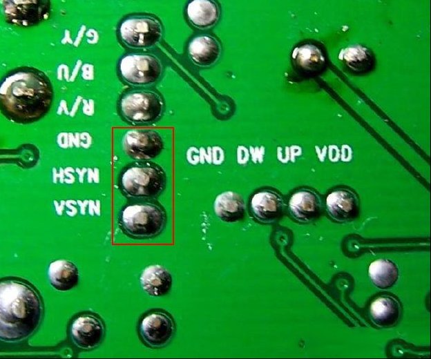

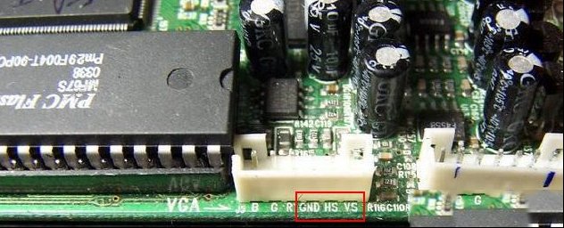

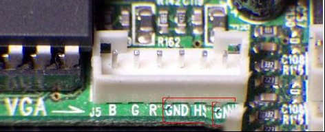

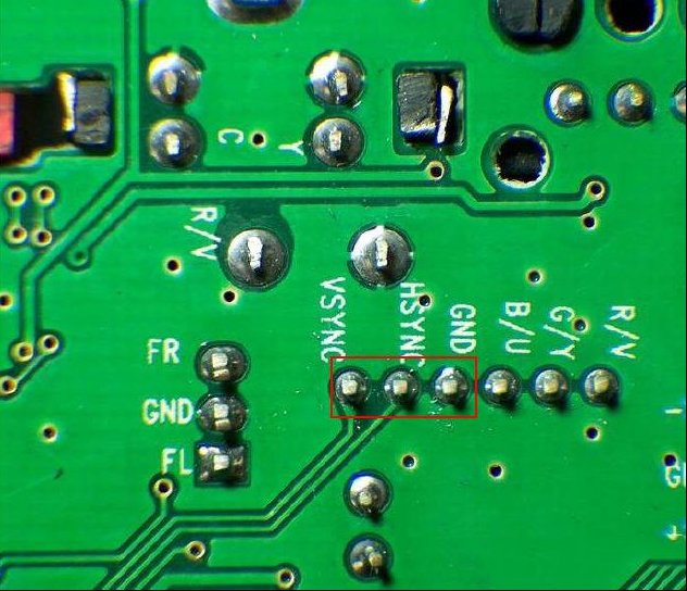

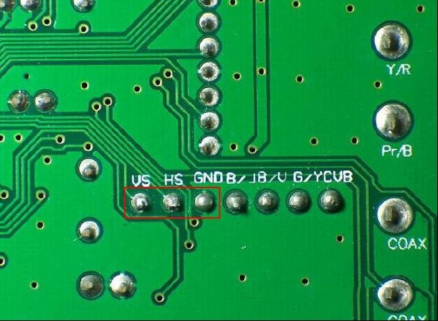

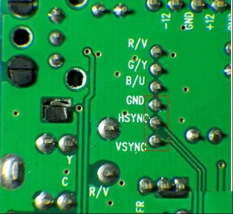

    一、STK方案升级小板与解码板上的链接
         拆开STK方案(即使用82XX系列芯片的)DVD机,升级小板中的三条线与DVD机解码板上在线读写插座的除电源之外的三个脚对应相连。然后将连接面板(屏)插座上的CLK脚接地(这步必须做,否则不能正常通讯)。解码板上的3.3V、+5V不用接,小板上的TXD链接到解压板的HS(HSYN),小板上的RXD链接到解压板的VS(VSYN)。有的解压板直接标出RX、TX,那直接对应就可以了,小板上的GND链接到解压板的GND上。如果点击软件不能读写,那你可以把小板上的RX、TX对调一下。还有,链接小板后,在读写时,一定要把CLK与地短路,不然读写不了。
  注:如果没有找到解码板上的在线读写插座,可以仔细找一下标注有“VSYNC(TX)、HSYNC(RX)”焊点,将连接线直接接到焊点上。如果这个标记也找不到,那可以连接到82xx系列芯片的引脚,具体脚位是:128脚的8202L,21脚是RX,22脚是TX,216脚的8200A、8202 芯片175脚是RX、176脚是TX;256脚的8202A芯片205脚是RX、206脚是TX;216脚的8281D、8281S、8202D、8202S芯片181脚是RX、182脚是TX。
         注明:另外象8200A要40脚对+3.3V接一个1K上拉电阻,40脚对地接一个20K的下拉电阻,CLK不用接地。8200A在线读写是读不出来数据的,要将8200A的储存IC取下来,放到8202D的解码板上方能读写。
