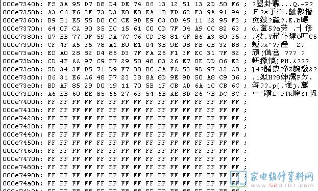

    大家在遇到凌阳8202L,8202D系列不开机的数据时,先读出DVD的数据,用Ultraedit-32工具打开数据,看不开机的数据,首先看最顶部的第一行,正常的代码是这样的,这个是8202L,25T80的,如图:
  8202D A29040正常数据的,如图:
  如看到第一行的数字跟上面不同,可修改为跟上面相同就可以,8202L,25T80要对应8202L,25T80的数字,8202D就要跟8202D对应修改数字。下面这张图是不开机的数据,大家可以看一下这个错误的数字在哪里,对比一下:

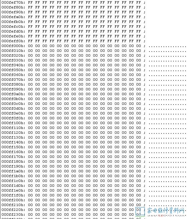

  它错误的是最前面的二个字节,正常是:CDAB,而不正常的是:0000,要修改它,请按一下键盘的“caps Lock”键,改为大写,或者按“shift”键不松手,再按字母的“CDAB”,这样就可以修改好了。如果上面数字都正常,用鼠标移到最下面看:正常最下面的数字在这里开始就是全部为“FFFFFFFFFFFFFFFFF”的,如果看到在“FFFFFFFFFFFFFFF”以下有很多乱码的,如:“00010A00FFFF0203”这些的,可将这下面都是乱的数字全部改为“FFFFFFFFFFFFFFFFFFF”,正常的如图:
    它应该在“000e73f0h”以下就是全部为“FFFFFFFFFFFFFFFFF”的,继续将鼠标向下移,如果看到有这些代码的,如图:
    将这些乱码全部改为“FFFFFFFFFFFFFFFFFFFFFFF”,按键盘的“Caps Lock:”键,一直按“F”键,将所有的改为“FFFFFF”就可以,然后点击“ ”,选择“ ”,输入机子的型号,在型号面前加上“已改+机型+.bin”,点击“保存”,这样就已经修改好了,然后再用编程器或者用在线读写的方式写进去。请大家注意这二个地方的修改方式。当然修改这二处地方也不能百分百,大部分的数据都可以正常修改的。请大家注意几点方式。
