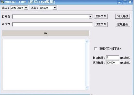

         下面以使用Mtk-Tool软件为例(该软件可在本网可以下载),介绍在线读写的具体软件操作步骤。首先启动下图所示的软件,也就是在其上面鼠标双击。
          鼠标双击上图所示的文件后,会打开该软件的工作界面,如下图所示。
         在上图所示的界面中,要注意“端口”的选择,在插图编程器后,如果状态开关转换正确,电脑中应多出来一个COM端口,在XP系统中,多数后面带括号并标注是USB字样,我们就应该选择那个端口,如上图所示的。
      “速率”在读取的时候一般在115200或设置更高。
       中部的可选项“高速”可打勾,以是读取速度更快。
       “起始地址”与“结束地址”一般不需要改动,使用默认的数值就可以,软件会自动判断结束的位置。

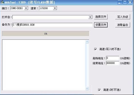

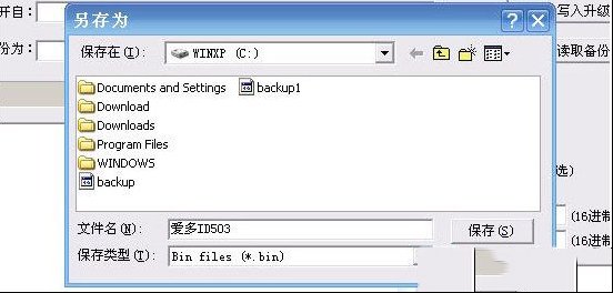

       做好以上设置后,我们要为读出的数据存放的文件找个位置命名一下,点上图所示界面中备份为一行后面的“设置文件”按钮,会出现下图所示的窗口界面。
          在上图的界面中,选择一个位置,然后为要保存读出的数据的文件起名,我们以存放到C盘下,以DVD机器为名字,如上图所输入的。然后点“保存”按钮,如下图所示备份为输入框中会出现刚才设置好的文件路径和文件名,默认扩展名为BIN,是自动加上的。

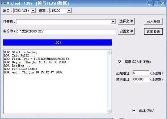

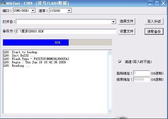

           然后点击上图所示的“读取备份”按钮,如果一切正常,稍后会出现线图所示的界面。
           读取完毕后,如下图所示。
          上图所示的界面表示已经成功的读取了DVD机的数据,并将数据内容保存在C盘下的“爱多ID503.BIN”文件内,接下来就可以利用遥控代码修改软件改遥控代码,然后再写入DVD机,就完成了遥控器的调配,此数据也可以保留起来以作以后修复数据之用。

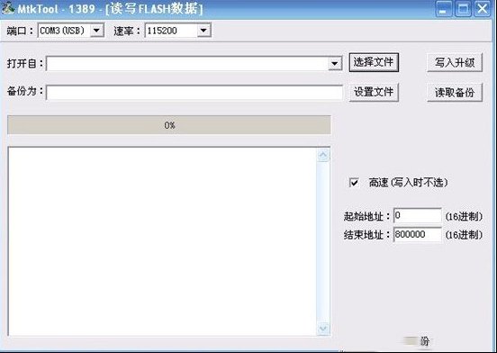

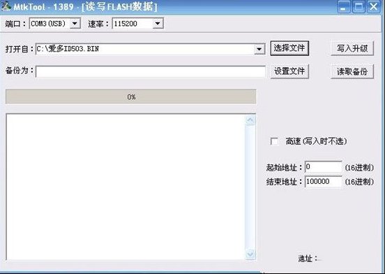

        设置连接好编程器,打开DVD机电源,然后启动Mtk-Tool软件,如下图所示。

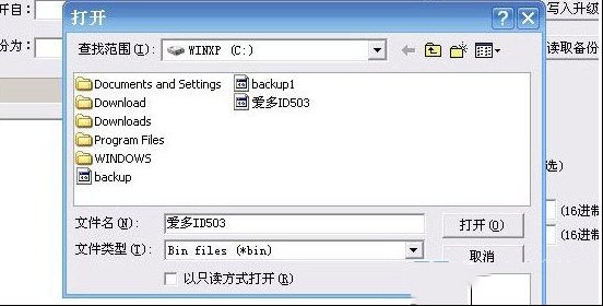

           参照读操作设置好端口,速率使用115200即可,将高速选项不打勾(打勾写容易失败),其他不需要修改,然后点打开自后面的“选择文件”按钮,会出现下图所示的界面,选择您要将哪个文件的数据写入DVD机,我们还是以刚才保存的“爱多ID503”为例。
          在上图中选择文件后点“打开”按钮,文件路径会出现在下图所示的界面的“打开自”中。

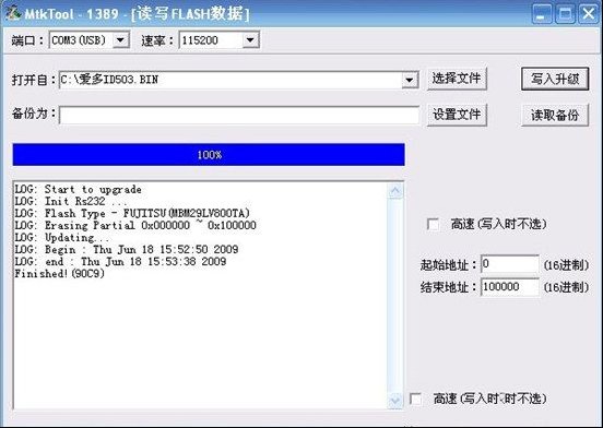

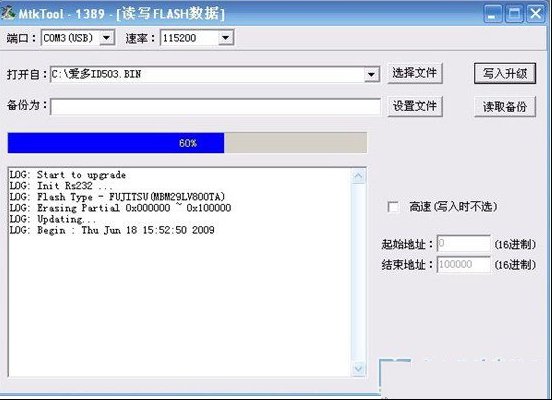

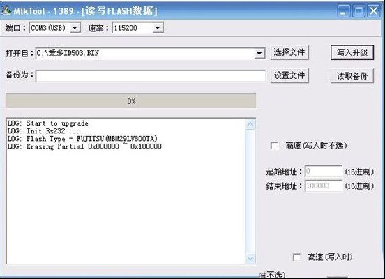

          在上图所示的界面中点“写入升级”按钮,如果连接正常稍后会出现下图所示的界面。
           在上图所示的界面中,一般要停留稍长点时间,因为要先擦除芯片中的内容,这个过程要几秒钟,然后会出现下图所示的界面。
          写入完毕后,如下图所示。
           上图所示的界面表示已经成功的将选择的文件内容写入到DVD机,关闭DVD点换,断开与编程器的连线,DVD即可重新工作了。
