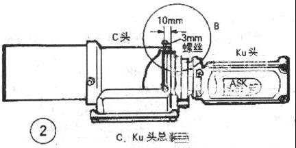

    对于一个业余卫视爱好者来讲,其乐趣莫过于自己动手改造卫视器材。时下有好多卫星均工作在c、Ku波段上,但照常规收视上述c、Ku波段节目需用两面天线(一大一小)及两只高频头,再通过0/22kHz切换器来切换。这样接收虽然方便省事,但一是占地方、二是投资高。而对于工薪卫视爱好者来讲,应节省开支。笔者产生了一个念头,是否可用一面天线,同时接收c、Ku波段节目?回答是肯定的。但买一只c、Ku复合高频头价格太高。于是笔者抱着自己动手改装的想法,用普通的c波段高频头和Ku高频头组合,成功地接收到了c、Ku波段的卫视信号。经几个月的试用,效果相当满意,它的性能不亚于成品c、Ku复合高频头。现把改装方法介绍给卫视爱好者们。

          一般的c波段高频头它的外壳由两部分组合而成,即馈源引导管和谐振腔。首先在谐振腔底座上相隔120°且向上1cm处,各画一小圆圈,然后在谐振腔底座上开一个口子(有条件的话,上车床把它底座车掉;没有条件的话,可用钢锯条把底座锯掉,参见附图),同时在三个画圆圈处,各打直径φ2.3mm的孔,并用由3mm丝攻攻出牙纹,旋上φ3mm×10mm螺丝钉3枚(见c头底视图),作为固定Ku头之用,这样改装后即基本上完工。
  三、装配与调试
        首先把Ku头上的塑料盖去掉不用,然后照附图装到c头底座里面,稍旋紧三枚螺丝钉,使Ku头不掉下来(Ku头在c头里面能旋转),把组合好的复合高频头装到天线馈源盘上暂时固定好,开机接收C波段的卫视信号,待收到信号后再调整c头在馈源盘内的高低度及极化角度,使接收的卫视信号最强,这时固定好c头;再把电缆接到Ku头上,接收Ku波段卫视信号,同时旋转Ku头的角度,也使接收到的卫视信号最强,这时可紧固三枚螺丝钉,使Ku头在c头里面不松动为止。调试完毕后,取下复合头,并在Ku头与c头连接处打上玻璃胶或尼龙胶,待固化后就可正式使用了。c波段、Ku波段可通过0/22kHz切换器来切换。
        经过改装的c、Ku复合高频头经实际使用表明,比起单只高频头来讲有一点衰减,但不是很多,约1~2dB。
