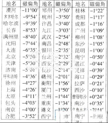

    寻星族在调试卫星天线方位角时,有相当一部分人把指南针所指的南方误认为是地理正南方,以至确定某颗卫星方位角时出现误差。事实上,指南针所指的南方为磁南方,并不等同地理正南方,它们之间存在磁偏角。
           要想确定你所在地的地理正南方,首先要用指南针测出本地的磁南方,然后根据下表提供的磁偏角参考值修正,才能找出本地地理正南方。表中数值前的“+”号指磁南偏西,“-”号指磁南偏东,参见下图。
