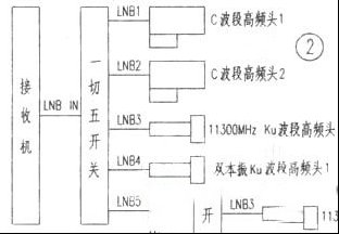

           笔者自制的1切5开关如图2所示。连接了两个c头和两个双本振Ku头、1个11300MHz本振Ku头后,实测与未用开关之前直接连接LNB时对信号的衰减量在0.5~1.1dB之间,衰减量随高频头输出的中频频率不同而有所不同,中频频率越高则衰减量越大。如果有条件采用结电容小的高频功率管替换8550,可将信号衰减降至最低,但相应成本会有所增加。
            电缆连接好后开启接收机的电源,多星切换开关即可正常工作。接收机原有的功能均不受影响。开关是以接收机关机后至下一次开机的时间间隔长短来进行LNB的顺序循环切换或初始化的。具体操作如下:开机后开关会自动将接收的LNB IN切换在LNB1位置,如要切换至LNB2,则可用遥控器遥控关机,然后在5秒内再遥控开机,则开关会切换至LNB2位置,如果再关机5秒内重新开机则开关会切换至LNB3的位置,依此类推可循环选择1~10个LNB进行接收。无论切换到哪个LNB,如果要回到LNB1位置,则只需关机10秒后再开机。如果开/关在关机前位于LNB10或由D所设置的循环位数时,那么在下一次开机后都会自动回到LNB1而不论关机重开的时间间隔长短。在收视时只能通过遥控开/关机选择所要接收的卫星所用的LNB,然后选择在该星上要收看的频道,在选择了任意一个LNB后都可以对该卫星的参数、极化、22kHz、DiSEqC进行任意的增删、编辑、修改、搜索等操作。
