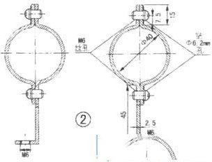

    不少烧友都有用一面偏馈天线进行多星接收的经历,固定加装的Ku头多采用绑扎、铁皮固定等方法,调试及固定不甚方便。对此,笔者采用铝条铣槽来制作Ku头夹具的方法,解决了调试及崮定的不便。现介绍制作加工方法,与大家分享。
      1、取材:宽20~25mm、厚2~3mm铝条若干(镀锌扁铁亦可,只是加工困难)。
      2、加工:1)将长约250~300mm的铝条按图1加工两件。并在钻孔一头扭转50°角(使偏焦接收的Ku头能对准天线中心),左右对称。2)Ku头夹具制作:将铝条加工成内径40mm的两个哈夫半圆,一个半圆一边延长45mm,再折成90°作为固定脚,钻孔并攻M6螺纹以便螺栓固定,数量按需接收的卫星来定(见图2)。
      3、安装调试:先阔整好主焦接收卫星的的信号至最强,将加工好的二条铝条分左右两边安装在原馈源夹具固定螺栓上(方便左右两边分别调整),再将装上Ku头的央具用螺栓轻轻固定在铝条上。调整铝条的上下前后位置和滑动Ku头夹具在铝条槽中的位置,很快就能收到偏焦接收的信号,细调Ku头上下左右位置和极化角至信号最强后固定。按此方法再试其余卫星,很容易实现…锅多星接收,例如138°E主焦,146°E、122°E偏焦一锅三星:88°E主焦、76.5°E\95°E偏焦一锅三星等。
        本人就利用110.5°E和113°E一头双星作为主焦,95°E、100.5°E、105.5°E、116°E、122°E作为偏焦一锅6星接收,不亦乐乎。
