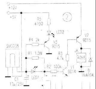

    目前,大多数型号的数字卫星接收机遥控关机后,机内的大部分电路与机外高频头仍处于待机状态(关机后信号锁定灯依旧发光就是最好的证明)。如果接收机经常处于待机状态,不但会造成电能浪费,还会影响到接收机与高频头的使用寿命。为此笔者在卓异2250B接收机上加装了本文的红外遥控交流关机电路,持续按下遥控器任意键8秒钟以上,即可使接收机交流关机。经过一段时间使用效果较好,现介绍给广大卫视爱好者。
           电路如图1、图2所示。当按下电源开关AN后,机内开关电源电路工作,输出5V和12V直流电压,在没有红外遥控信号时,图2中的红外遥控接收头输出为高电平,并通过LED1向C2充电,三极管V1、V2导通,图1中的继电器JK得电吸合,此时将AN释放,接收机仍会处于工作状态;当有红外遥控信号时,接收头输出低电平脉冲,LED2闪烁发光,指示接收头处于遥控信号接收状态,LED1不导通,C2处于放电状态。若接收头持续接收红外遥控信号的时间超过8秒,C2上的电压就不能使V1继续维持导通状态,V2亦变为截止状态,继电器JK失电释放,接收机交流关机。由于在用遥控器对接收机和电视机进行其他操作(包括调节音量)的持续时间一般不会超过8秒,因此在这些操作过程中不会导致接收机关机。
        图1中的AN用原机的自锁电源开关改制,将开关上的锁钩拆掉即可。图2中的+5V、+12V分别接机内开关电源的+5v、+12V输出端,接收头和LED2固定于显示窗内适当位置即可(应保证接收和指示效果良好),改变C2大小还可以调整控制时间的长短。若按图中所标元件进行制作,该电路勿需调试,一装即成。
