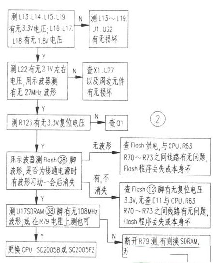

    一、不开机故障(无图像、面板无显示)
      系统运行电路方框图见图1。
    CPU启动的条件:供电、时钟、复位、以及相关支持启动的软件。
      检修思路见图2(注:CPU是SC2005F2时不用L16、L18)。

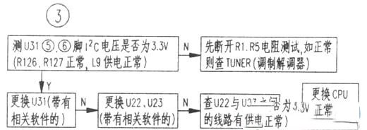

  二、开机一直显示“OPEN”或“BEI”     开机显示“OPEN”或“BEI”表示程序已运行,但并不完全。
      检修思路见图3。
    注:有部分软件开机的“OPEN”显示在开机一会后会闪一下,然后又开始显示“OPEN”。或接上视频时通电一会,看到电视屏幕亮一下,则可直接怀疑是U23的问题(可能是U23的程序丢失,与U22的连线有问题或本身坏),在维修中发现类似问题较多。

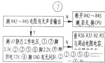

  六、无音频输出     音频信号是解码后直接由CPU输出,再经U7放大送到电视机。在检修时先要确定机器本身是否在静音状态,或是音量调节得太小。
    检修时可用示波器看波形,也可用AV线直接去点那些输出点来听声音进行修理。
      检修思路见图7(用AV线)。
