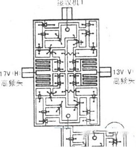

自制13/17V天线电子切换开关
2023-5-5 11:52| 发布者: 开心| 查看: 130| 评论: 0
摘要: 本文笔者制作的卫视接收用的13/17V开关大多是用继电器切换,只使用二只PNP型三极管、二只稳压管就可完成13/17V二选一切换,电路图如下图所示。此开关可用于多用户共用一副天线接收(印板为两组电路 ...
    本文笔者制作的卫视接收用的13/17V开关大多是用继电器切换,只使用二只PNP型三极管、二只稳压管就可完成13/17V二选一切换,电路图如下图所示。此开关可用于多用户共用一副天线接收(印板为两组电路含功分器部分),Ku波段配双输出单本振高频头,C波段配双本振高频头,如两套印板13V(V)和17V(H)对应连接,可供四户使用。
