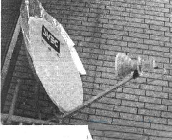

          在接收87.5°E和88°E星上的高清和标清节目时,其信号均小有余量,收视十分正常。然后将天线对准122°E星收视中数传煤的高清和标清节目时,仅有部分节目能收下,且不时产生马赛克现象。由于安装位置已无法安装下0.9m的偏馈天线,故只好在0.75m天线上有空位的边沿处用15cm宽的铝箔用双面胶贴上,用以增大天线面,使该星信号的接收信噪比得到改善。贴上铝箔的天线见图1。经改造的0.75m天线使上述两种高清接收机均能全部正常收下122°E星上中数传媒的19套标清免费节目和l套高清节目。附表为0.75m天线改造前后,用CDVB8800机收视122°E星的显示质量和效果。
          从表中看出:经改造后的0.75m偏馈天线其信号接收质量的百分比均比天线改造前略增大一倍左右,这对于接收信号在门限边缘的天线无疑是一种十分便宜而可行的补救方法。但上述之举仪供录取实验数据之用,而真正实用的方法应该是采用0.5mm的合金薄铝板经剪裁后用螺丝钉固定在天线外沿上,这样才能抗风雨、并能防止其从高处落下伤人的意外。而加大部分应尽量保持具有原天线一样的抛物面才会有最佳的信号反射效果。

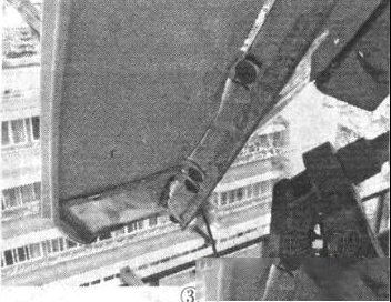

  案例二、这是一种实用制作,原0.9m偏馈天线配置OS222 C波段高频头和中卫高效馈源,能十分正常地收视亚洲3S星上的凤凰台等C波段节目。但由于近年来在笔者高楼附近不断增加移动和小灵通基站天线,其通讯频率干扰已使凤凰台节目完全不能收视;而华娱、阳光等节目也因此产生严重的马赛克现象,故采用了与实验一相同的方法来提高该天线接收亚洲3S星C波段的信噪比。采用硬度较大的,宽度为10cm的铝天花板,经剪裁后用螺丝钉固定在天线边沿与建筑物间有空余位置的部分上(见图2),天线改造完后见图3。经改造后的0.9m天线对亚洲3S星上的凤凰卫视等C波段节目又能正常接收了;在430接收机上,其凤凰台所显示的信号质量值高达7.5。
