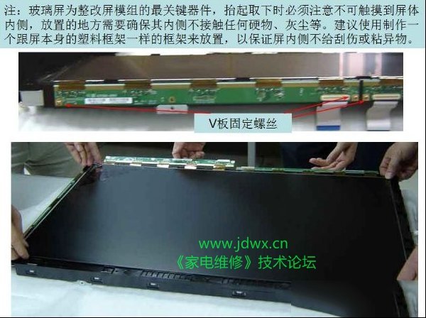

  七、卸下V板的固定螺丝,把屏小心抬起取下放好
  液晶屏取下后的情况,见下图

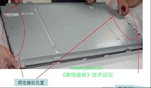

  十、把金属面壳外框装上(建议使用废旧金属面框做成工装,并剪去左右卡扣位),打上左右两边的四个固定螺丝,以此来固定背光灯组件,防止后面维修中的二次损坏灯管。
