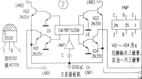

摘要: 佳讯GD-41A型中频四切一切换开关,具有体积小巧、切换灵敏度高的优点。其外形见图1。该切换开关电路全部采用贴片元件,原理方框图见图2。与卫星接收机上传的DiSEqC切换开关相连后,卫星接收机上传的Di ...
    佳讯GD-41A型中频四切一切换开关,具有体积小巧、切换灵敏度高的优点。其外形见图1。该切换开关电路全部采用贴片元件,原理方框图见图2。与卫星接收机上传的DiSEqC切换开关相连后,卫星接收机上传的DisEqC切换指令信号经电容C进入AMP放大,再进入指令识别集成电路EM78P153SN,当识别出高频头并开启LNB1~LNB4其中一个切换信号后,再经L6三极管放大后去推动2N35t三极管并开启对应的LNB电源,使该LNB工作,并同时将LNB产生的中频信号通过这个通路下传给卫星接收机。
           佳汛GD-41A常见故障表现为是不能正常切换LNB信号、很多电视台信号消失或收到的电视台信号马赛克严重。当上述故障表现为出现时,可用以下方法来判断是切换开关内的LNB1~LNB4哪路有问题。方法如下:将GD-41A与接收机相连接后,LNB1~LNB4端子空着不用,然后操作接收机分别上传LNB1~LNB4开启的指令,同时用一只24V/100mA左右的白炽指示灯并接在对应开启的LNB端子上,若哪路指示灯不亮就是哪路内部元件有断路现象。当对位的LNB端子上指示灯亮时,再同时测其他三个端子,若哪个端子亮即表明哪路内部元件有短路现象(这种击穿短路的故障表现为在所有各型号的DiSEqC切换开关中所占比例最大)。
          另外,在图3中两箭头所示的两2N35t贴片三极管均被击穿短路,该故障的产生是由于所用三极管的击穿电压过低或外部短路造成。同时,采用耐用的S8550三极管去替代2N35t贴片三极管会获得满意的使用效果。在图2中有S8550和2N35t三极管的管脚图,替换时不要搞错,N235t贴片三极管有6只引脚,很容易看成是复合三极管或集成电路,但它实际上是一只单三极管。若采用S8550以外的三极管去代替贴片2N35t也可以,但要注意必须选用PNP管,并要求Vcb、Vce大于30V,耗散功率在500mW以上。
