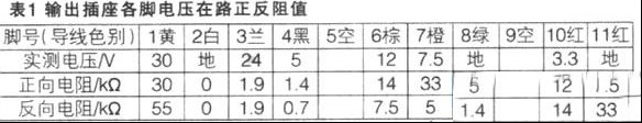

       打开机盖,目测整机,重点检查开关电源单元,电源板上保险丝完好,集成块IC1炸裂,断开IC1引脚,从线路板取下,通电试机,测C5两端无直流电压,查TH1负温度电阻,C1、TNR1(压敏电阻)D1—D4正常,测CN1插头无市电220V输入,经查在机箱后板电源插座中装有保险盒,保险丝(2A、250V)烧黑熔断。在路测开关电源各组电源输出插座的正反电阻(参见表1),初步判断负载正常。

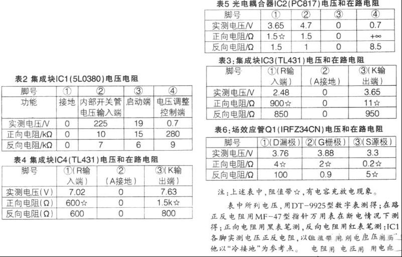

        拔下输出电源插头,更换IC1,在路检测光电耦合器IC2的④脚,正反阻抗700Ω,将其焊下,单独测IC2③、④脚之间的电阻,大约70Ω,①、②脚之间的电阻正向为1.4k,反向无穷大。判断光电耦合器IC2坏,更换IC2,并用同样方法判断IC3、IC4、Q1的好坏。测量在路电阻,初步判断整流二极管、滤波电容的好坏,既省时,又不会因遗漏故障元件损坏其他正常元件。
        现列出该机型正常时,开关电源上的集成块各脚电压在路正反向电阻、场效应管的电压和在路正反向电阻(见表2~6),仅供大家参考。
