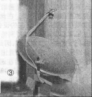

          倒装很简单,以正装为参照(见图1),把锅和头一起旋转180°,底座和连接件均不动,头在上方,天线仰角=卫星仰角+偏馈角(见图2),其他调试方法同正装。但需要注意的是,目前市场上的天线良莠不齐,价格质量相差甚大。个别天线,若作正装,尚可将就,但欲倒装,就不一定能用了。

4、量仰角:需注意的是,偏馈天线正装时,应减去角度差20°,而倒装时应加上角度差20°才是实际测量的仰角。正装和倒装相差40°。
  5、最后,再反复细调方位角、仰角等,至信号质量为最大值后予以固定,安装结束(见图3)。
