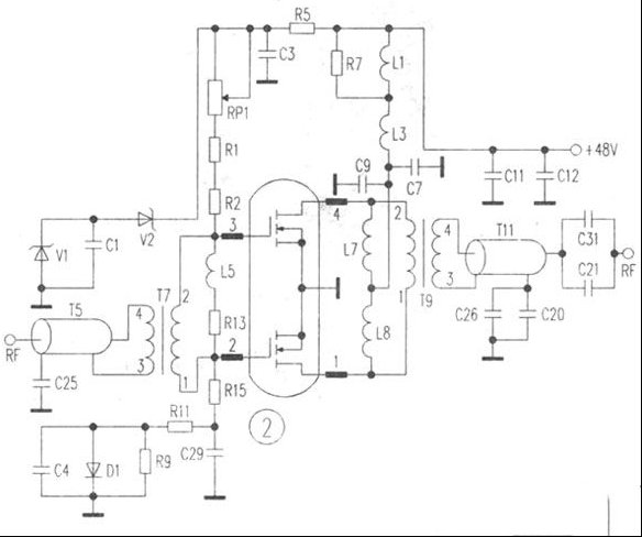

  二、北京吉兆公司产1kW调频发射机
故障表现为:300W功放器模块电路(如图2所示),一路功放管有明显过热现象。栅极电压正常,漏极电压为零。测量该管各极对地电阻值与正常管比较,发现漏极短路。再检查漏极供电电源+48V正常,而漏极电源通路上的三个保险电阻(3×0.5Ω)均损坏,进一步检查发现输出匹配电路C31、C21电容也坏。换为新元件后一切正常。

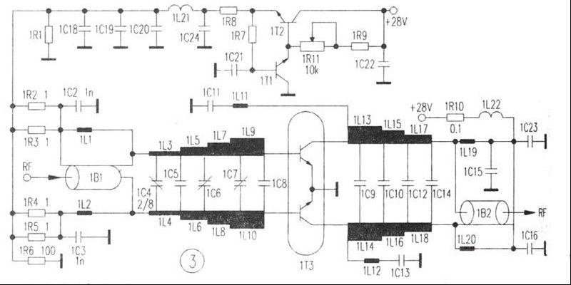

  三、北广厂产全固态电视发射机150W功放模块
故障表现为:150W功放模块(如图3所示)在使用过程中,电源电压正常,但电流减半。
       加电测量功放管基极直流电压为零,集电极直流电压正常。测量该管各极对地电阻值与正常值比较,发现基极击穿。继续检查基极直流电源,保险电阻1R2、1R3、1R4、1R5(4×1Ω)已损坏,再仔细检查功放管基极匹配电路发现一贴片电容1C5脱焊。换为新元件后一切正常。
       注意:此电路板在更换功放管之前,应先将1R11(10k)可调电阻调到最大位置再加电。测量集电极电压为+29V,调整1R11使功放管静态工作电流为200mA(测量1R10/0.1Ω电阻两端电压值计算得出)。若输入匹配电路的电容需要替换.就要用扫频仪测量频响带宽,并微调输入匹配电路的电容,否则不可随意动可调电容。
