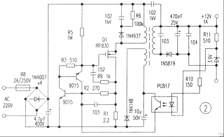

          DT-101电源分为机外和机内两部分,机外部分为一只输出12V/1A的开关电源,体积很小,外形和手机旅行充电器相似(如图1)。开关电源由普通的分立元件组成,因电源只输出12V电压,为了缩小体积和简化电路,省去了桥式整流电路前面的抗干扰电路和常用的TL431电压取样比较电路。图2为开关电源的原理图。

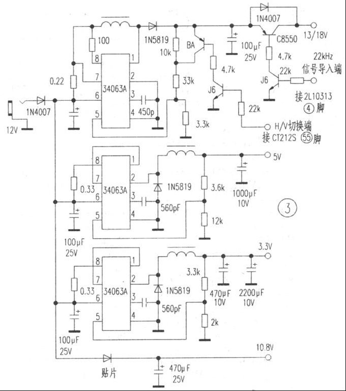

          DT-101属于直流供电机种,机内电源相关元件全部安装在主板的正面或背面,接收机所需的各组工作电源均由直流12V电压经相关元件转换后提供。其中13/18V、5V、3.3V,由DC—DC转换电路完成,核心元件为34063A,该单片双极性集成电路专用于DC—DC转换电路的控制,可以通过外围电路完成极性反转、升压与降压,输出电压取决于⑤脚外接的取样电阻,通过调整取样电阻的阻值即可调节输出电压,以此来达到数字机所要求的电压值。
        图3为机内电源部分原理图,因电路板体积小,且采用了贴片元件,故整机体积很小。当机外开关电源的输出插头与数字机的插座连接时,机外开关电源提供的12 V直流电压首先经一个极性保护二极管(该管能防止外部电源接反损坏接收机),而后分为四路分别经桐关电路处理后输出10.8V,13/18V、5V、3.3V电压。12V直流电压经二极管降压得到10.8V电压,为双运放JRC4558提供工作电源。处理芯片所需5V电压及QPSK解调器所需3.3V电源均由34063A和外围元件组成的降压电路生成。LNB所需13/18V电源是由34063A及外围元件组成的升压电路生成,这部分电路受控于处理芯片CT212S,当设置数字机接收垂直极化信号时,CT212S 55脚输出高电平,与CT212S 55脚相连的两只三极管导通,使得34063A⑤脚连接的取样电阻阻值发生改变,输出13V极化电压;当设置数字机接收水平极化信号时,CT212S 55脚输出低电平,与CT212S 55脚相连的两只三极管截止,改变34063⑤脚外接的取样电阻阻值,输出18V极化电压。这部分电路还传输22kHz信号,当在数字机中设置打开“22kHz'’或“DiSEqC'’选项时,QPSK解调器ZL10313④脚输出22kHz脉冲信号,该信号经放大后调制到13/18V电源上,供LNB或中频切换开关使用。
