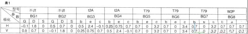

          PAUXIS-900高频头的电路原理见图1(笔者根据实物绘制,编号是自加的,仅供参考)。
          各管脚和IC的实测电压见表1、表2。水平极化与垂直极化的转换是这样的:当输入18V水平极化电压时,D3导通,IC2 13脚为高电平经反相后11、12脚为低电平,⑨、⑩脚为高电平,BG3截止,BG1的G极有-0.1V左右的工作电压。
           同时BG4导通,c极上的正电压大于负电压,BG2的G极为正电压,BG2处于饱和状态,无放大作用,高频头接收水平信号。反之输入14V垂直极化电压时,D3截止,BG4导通,BG1饱和,BG2放大,高频头接收垂直信号。由于水平极化无信号,所以人为加入18V电压,测IC2的13脚有4V左右的高电平,⑨、⑩脚也有5V的电压,BG3 e极只有0.75V左右,c极为0.7V,可见BG1处于饱和状态。在R6上并一只10kn电阻,BG1 G极有-0.25V的电压,而D极只有1.4V。后从一报废高频头拆下一只场效管装上后故障机修到这里,终于修好值得探讨。。
