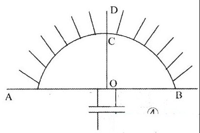

        我台的馒头山的避雷针采用伞式避雷针(如图4所示)。这种避雷针可避多方向来的雷电,尖端放电渠道多,可有效地防止了多方向的雷电。15个避雷针用φ10mm圆钢,尖端用车床加工锥度小于10°,圆孤的半经为500mm(图中OA)。安装在高于接收天线和发射天线以上2.5m处,避雷引下线最好是用电焊机焊接。另外,与接收天线、发射天线和铁塔的绝缘,我们采用的是12mm厚的胶木板和铁塔主体绝缘,以减少雷电通过电缆进入设备的可能性。接收天线和发射天线也必须做一个良好的接地线(工作地线)。收发天线避雷地网与铁塔的避雷地网,不能用同一个接地网,应区分开。
