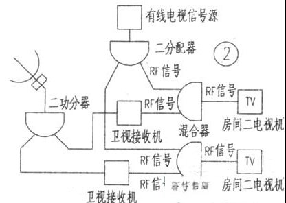

  二、以一面卫视天线为例,介绍用射频信号RF方式进行电视接收的方法。
         如图2所示,卫星电视天线接收的下行信号经二功分器分成两路,分别进入房间一和房间二后接入卫星电视接收机。一般来说,卫星电视接收机均没有射频RF输出口。这样,将卫星电视接收机输出的射频信号与用二分配器分来的一路有线电视信号,用一有线电视二分配器反用后作为混合器进行混合,进入电视机射频输入口供收视。由于一般的卫视接收机的射频频率在22CH之后,不可能对有线电视信号造成干扰,且有线电视二分配器的带宽在5MHz-1000MHz,完全能够混合两种信号。若此种做作法对有线电视信号进行解调,有干扰,可按图3的方法对卫星电视接收机接收的卫视信号经解调后的AV输出信号再进行射频调制。调制器应选择邻频捷变频式的,选择有线电视空置频道频率输出,经二分配器反用混合有线电视信号后输入电视机射频RF入口端供电视机收视。若邻频捷变频式调制器费用太高,可用现在已不大使用的带调谐的录像机作调制器用,且录像机的射频输出有两个频道可调,可有效地避开相互的干扰。
         连线时,应尽量缩短电视电缆的走线,以减少电缆对信号的损耗。且电缆要用质地好的,以保证75Ω的匹配。无源器件也要75Ω匹配阻抗,且反射损耗应大于16dB,以减少反射波形成的驻波强度,以避免重影出现。
