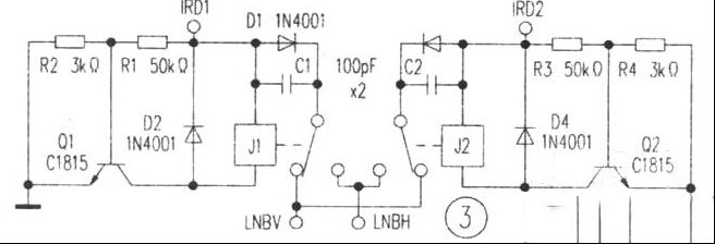

  三、13/18V两路切换开关
       图3为13/18V两路切换开关,它由两个13/18V单路切换开关和一个二功分器组合而成。电路原理:IRD1接口输入的切换电压送到切换开关时,如果选择的是V极化信号,输入电压为13V,由R1、R2分压后,三极管Q1的基极电压Vb<0.7V,Q1截止,继电器J1无电不动作,其常闭触点接通LNB V接口;当选择H极化信号时,输入电压为18V,Vb>0.7V,Q1导通,其常开触点接通LNB H接口,同理IRD2也是这样进行切换。二极管D1、D3,电容C1、C2组成二功分器,用于对两台接收机的输出电压进行隔离,以防止收到其他维修同行的一台接收机未工作时,而受到另收到其他维修同行的一台接收机的电压倒灌。
      元件选择:J1、J2选择小体积微功耗的直流12V继电器,外壳采用一个带有四个接线端口的分配器屏蔽盒,拆去里面的零件,把制作好的装置放入里面,并注意绝缘。调试时,如果切换到H极化,继电器仍不动作时,可适当增大R2、R4的数值,直到极性切换时,继电器能自如切换。
