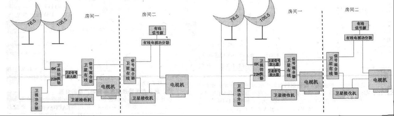

          由于无线收视效果不佳,笔者另购收到其他维修同行的一台二手卫星接收机,通过“卫星有线电视信号混合器”传到小房间(见图1),发现小房间不能收视,且小房间卫星机一通电,大房间卫视也无法收视。看来是接线不对。笔者在网上查询到分房收视接线图(见图2),按此图接线,发现76.5°E信号衰减厉害,无法收视,105.5°E可以收视,但仍存在不能两个房间同时收视的情况,否则就产生画面停止现象。不知是哪种故障,还望专家指教。
          为解决信号衰减的问题,笔者另购卫星信号放大器,串接在小房间线路上(见图3),同时将105.5°E信号专供小房间,不再分路给大房间,因为此星节目在大房间基本不看。问题基本解决。首先两个房间可以同时收视,且节目可以不同(含76.5°E节目),其次能收视的节目画面、音质都不错。但仍有一个遗憾,76.5°E上12491/22425、12528/30000两组重要节目无法收看,查看信号强度为0。而105.5°E只能收看凤凰卫视一组节目,其他免费节目信号衰减为0。
          因为天线尺寸已定,不可能重装(76.5°E是0.75米,105.5°E为1.5米),故只得再试着串接一个卫星信号放大器(见图4),结果更糟,所有节目都不能收视,查看信号强度,比原来大一倍,但节目无法收视,可能是卫星信号放大器在放大信号时,也将噪声放大了。希望广大的卫视爱好者能给予指教,提出更好的解决方案。

        对于卫星电视分房收视的问题,我在此发表几点看法。
  1、无论是22kHz还是四切一开关,都只能同时受收到其他维修同行的一台卫星接收机的控制,所以按原文中的图1连接是不行的。
2、如果所接收的卫星有两种极化(水平和垂直)信号,而又想通过功分器使两台接收机实现互不干扰的接收,那么在C波段就要用到双本振高频头,其中水平极化的本振频率为05150,垂直极化的本振频率为05750,而且要根据“中频=本振频率-下行频率”的原则,将垂直极化的下行频率都加上600。这样才能实现互不干扰地收看。当然,如果你只收看该星上一个极化的信号,用一个单本振的高频头也可以。
3、使用22kHz(或四切一)开关时,一般信号都会比没有使用时稍微有所减少,所以最好将信号较弱的卫星接在22kHz的“OFF”端口上。
4、本人觉得使用“卫星有线混合器”是多余的,用两根馈线就可以替代那两个“卫星有线混合器”。一根从“有线功分器”到房间一的电视,另一根从“卫星功分器”或"22kHz"到房间二的卫星接收机。在价格上两根线也比两个卫星有线混合器便宜多了。
5、卫星信号的频率都比较高,所以它对馈线的要求是很高的,一定要买质量好的馈线。
