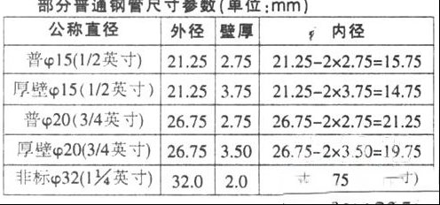

    常见的带方位角指示器的锅体立柱包括静轴和旋轴。静轴和旋轴常用不同直径的钢管,比如φ15mm普通钢管,最大外径为21.25mm.在车床上车成外径≤19.75mm,才可导入外经为φ20mm、内径19.75mm的钢管中。还得在φ20mm钢管上电焊一块半圆形的带一条半圆弧的长孔盘台,此半圆弧长孔要用铣床加工。在旋轴上还得用电焊焊上方位角指针、旋动手柄等,很麻烦,不是普通卫视发烧友力所能及的(见下图1)。

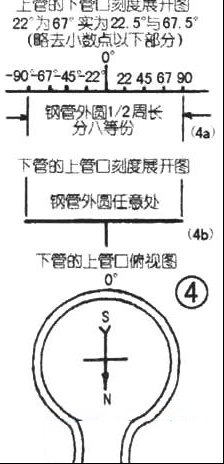

    1.φ15mm钢管上管(即旋轴)的下管口按图4a用锯弓在外圆上锯上记号(不用锯太深,仅作记号用)。若有条件用6#钢字码(字码高度为6mm)在记号上打印0-2-4-6-9号码,表示0°-22.5°-45°-67.5°-90°。在0-2-4-6-9每两数字间1/2处用点冲(或M6丝锥的尾尖)冲印痕表示11.25°、33.75°、56.25°、78.75°。亦可不打印钢字码,在使用中只要心里有数也行。在上管口向上20mm处右侧钻φ15mm(静轴)的孔,上管口任意处锯刻一条0°记号线(见图4b)。
      2.将M16×80螺栓锯掉六角肩拐,按图3制成轴芯,一端铆入(因静轴内径15.75mm小于轴芯直径15.8mm所以称为“铆”)静轴30mm。外露部分50mm用锉刀进行加工,边锉边试,使上管的下管口套入成滑配合即可,不能太松动。由于牙部锉磨容易,加工量很少,稍一大意,多锉一点,就容易松动!

    1.利用指南针将静轴0°线调整在正北极(N),见上图4c。
