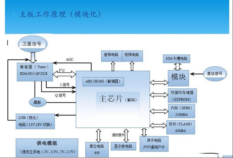

  一、整理电路工作原理
  二、户户通主板工作原理(模块化)

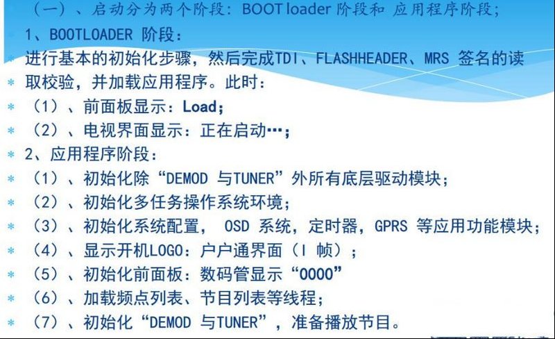

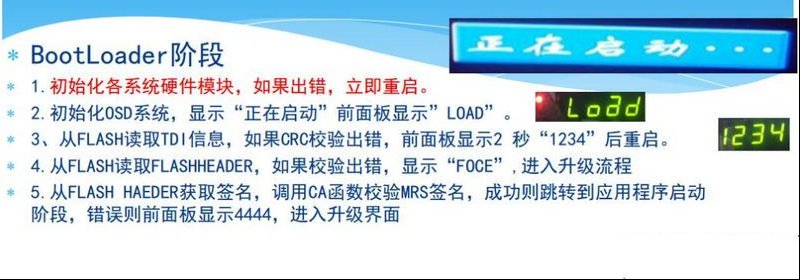

  三、户户通系统启动流程

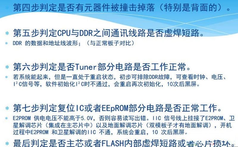

  四、户户通系统启动阶段问题

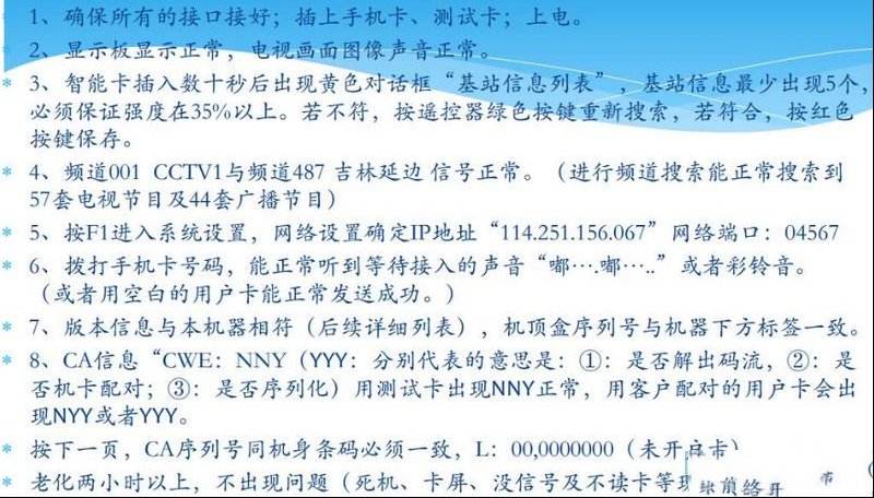

  五、收到其他维修同行的一台完好的机器必须检测的项目
  六、版本信息
  七、CA信息

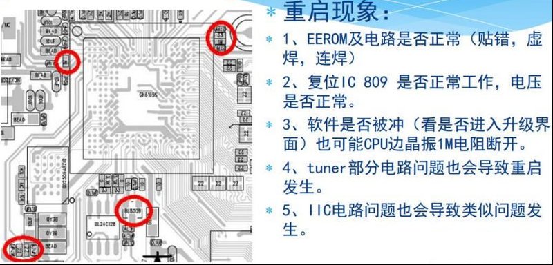

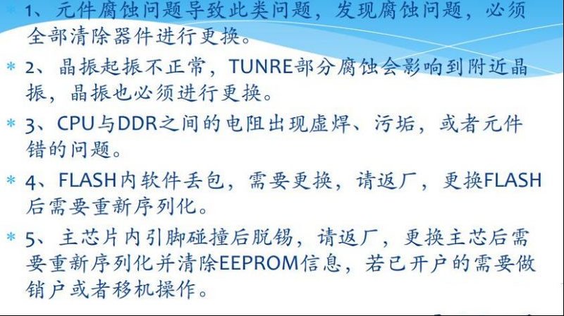

  1、显示板只亮红灯(不开机),反复重启等无法正常启动现象
  2、重启现象故障检修

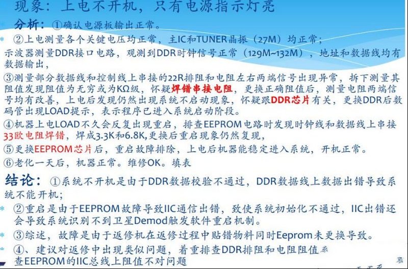

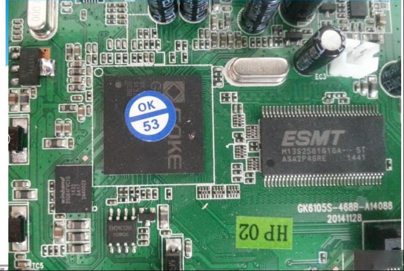

  1、上电不开机,只有电源指示灯亮

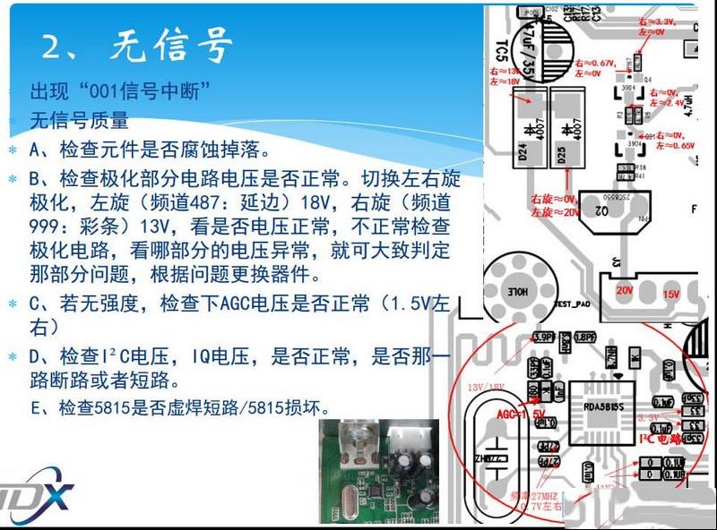

  2、无信号

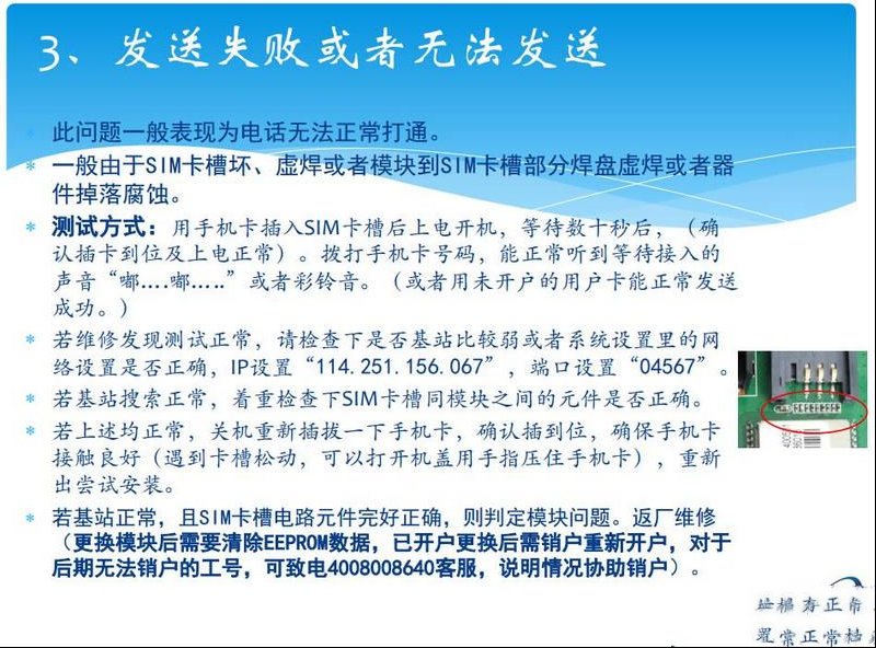

  3、发送失败或无法发送

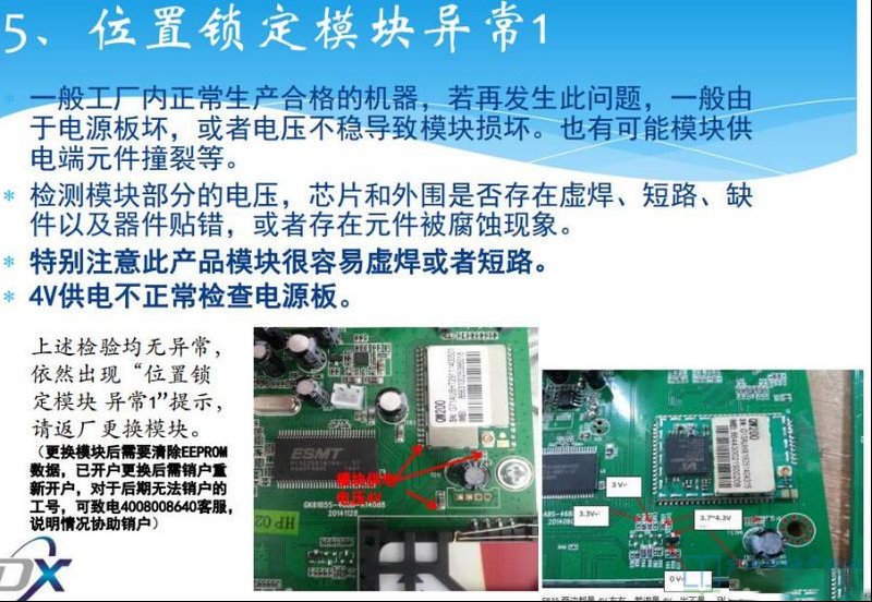

  5、位置模块锁定异常1
  6、位置模块锁定异常2

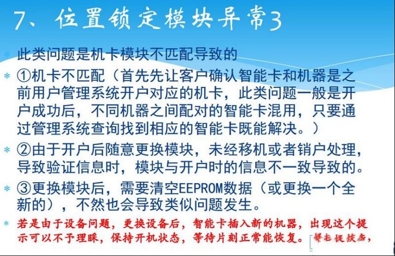

  7、位置模块锁定异常3
  8、位置模块锁定异常4

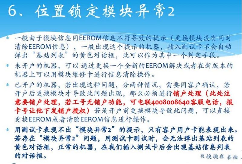

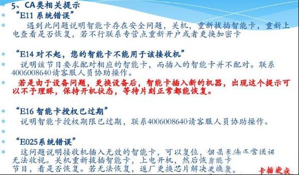

  10、智能卡通讯失败或者提示“请插入智能卡”

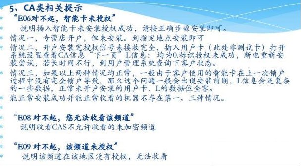

  11、其他问题(E06加密卡未授权、位置信息改变)

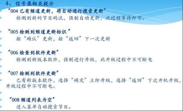

  1、提示“001信号中断,请检查线路或者联系客服”
  2、出现“位置锁定模块异常”

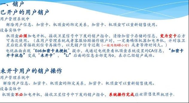

  十二、户户通销户操作注意事项
