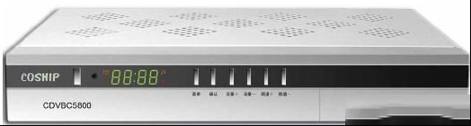

1.3 机顶盒
机顶盒(英文名全称是Set Top Box,简称STB)是指用来增强或扩展电视机功能的一种信息设备,由于人们通常将它放在电视机的上面,所以被称为机顶盒或顶置盒。目前机顶盒的主要功能就是,接收前端发送过来数字信号,并把数字信号转换成为模拟电视机能够识别处理的模拟信号。随着数字电视业务的逐步增多,机顶盒的功能将会越来越丰富,在人们的日常生活中发挥越来越重要的作用。
机顶盒的分类:
数字电视机顶盒可以根据它的发展过程、软硬件配置、功能及传输方式进行分类。根据最常用的传输方式分类方法,机顶盒可以分为:a、有线数字电视机顶盒;b、卫星数字电视机顶盒;c、地面数字电视机顶盒。

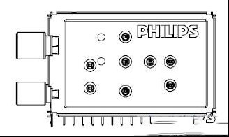

2.1 高频头(tuner)
主要功能---信道解码:a、高频滤波---将47MHz~862MHz之外的频率信号过滤;b、信号放大---将传输过程中衰减的信号进行放大处理;c、调谐---将射频(RF)信号进行选频、降频处理,输出中频(IF)信号;d、锁定频率;e、解调---处理中频(IF)信号,输出数据;f、环出射频(RF)信号。
主要参数:a、接收频率范围:47~862MHz;b、输入阻抗:75Ω;c、频道带宽:8MHz;d、输入电平范围:45~77dBμV(64QAM);f、支持符号率范围:3.6~6.952MS/s;

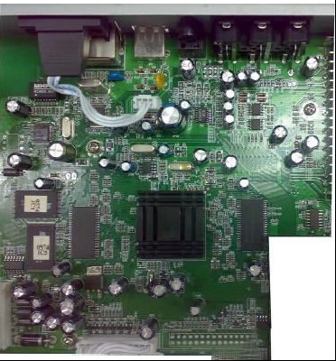

2.2 主板
典型的机顶盒主板硬件包括:•主芯片 •内存 •FLASH •E2PROM •外部接口
主芯片
主要功能:•解复用 •解扰 •信源解码 •数模转换
主要指标:•主频MHz •指令处理速度MIPS
存储器
态随机存储器(DRAM):只有在通电时才保持所存储的信息;非易失存储器(NVRAM):用于存储掉电后需要的数据,可在多种存储器上实现,如FLASH和E2PROM.
外部接口
•RF输入 •RF环出 •左右声道输出(RCA) •视频基带信号(CVBS)输出 •S/P DIF数字音频输出 •S-Video端子输出 •RS-232串口

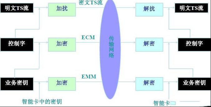

2.3 智能卡插槽
主要功能:接收由主芯片解复用后的ECM信息和EMM信息,通过智能卡上的分配密钥,逐步解密,得到CW(控制字),传送给主芯片处理,得到解扰的音视频数据。
件接收(CA)系统

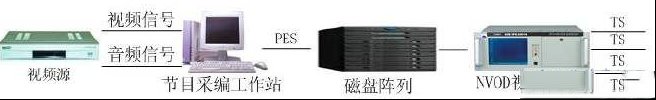

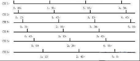

4.4 准视频点播(NVOD)业务
准视频点播系统通常由采编工作站、视频服务器构成。系统结构图如下:
准视频点播的实现,通常的做法是在一定的可用带宽内,把这个带宽根据播放不同码率节目流的需要预先分成几个小的逻辑通道,然后这几个逻辑通道按照一定的时间间隔来播放该节目。在终端机顶盒上,用户就可以根据各通道节目的起止时间,选择或预定任意一个通道的节目收看。例如,一个90分钟的影片,我们为它安排6个通道进行共享点播,每个通道的开演时间间隔是15分钟,每15分钟,就有一个通道从头开演,只要用户切换到开演的通道上收看就可以了。用户的平均等待时间只有7.5分钟。同时也可根据概率计算,在收看高峰期,播放影片开头的通道可相应的增加。
从上图中,我们可以看出把一个节目(片长为1小时30分)编排在以这6个逻辑通道为一组的NVOD信道组上,那么0:00,0:15,0:30,0:45,1:00,1:15,1:30,1:45,2:00等都是本节目开始播出的时刻,只要在相应时间到相应的通道上去看,就可以从头开始看一部影片。在机顶盒主页菜单上,用户可以看到上述的节目播出开始时刻表,用户可以选择自己方便的时间去收看。

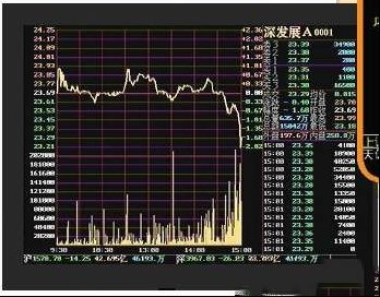

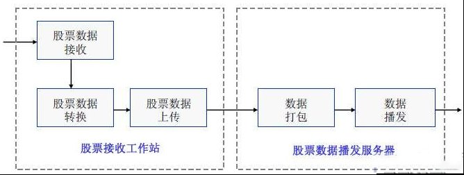

4.6 证券业务
股票证券业务可实现功能
*股票实时行情:股票数据接收工作站接收实时的DBF库文件,DBF库文件经过格式转换后,通过数据广播服务器打包后播发到HFC网上。
*公告资讯:把深、沪交易所的公告信息、金融证券资料整理,放在指定的播出目录下,打包播出,可以在机顶盒股票分析软件的相关目录下收看到公告资讯。

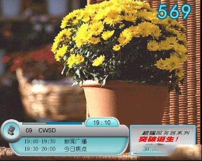

4.7 广告业务
目前国内数字电视整体平移工作已逐步启动,数字电视平移项目投入成本相当高,尤其终端机顶盒投入成本巨大,如何尽快地收回投资成本,实现产值利润,向来是广电运营商所关心的问题。根据近几年的行业经验来看,单向机顶盒除了传统的视音频广播收入是经济基础来源外,NVOD、数据广播也是新的利润增长点。但是单凭这几点,还是远远不够的。[Page]
实现的广告插播业务主要有如下形式:
•机顶盒开机后正式进入视音频业务或数据业务内容之前,自动插播数秒的广告信息。广告内容可以是动、静态广告图片或一小段广告视频流;
•在机顶盒主菜单界面上嵌入广告信息。广告内容可以是动、静态广告图片或一小段广告视频流;
•在机顶盒音频广播背景画面上显示广告信息。

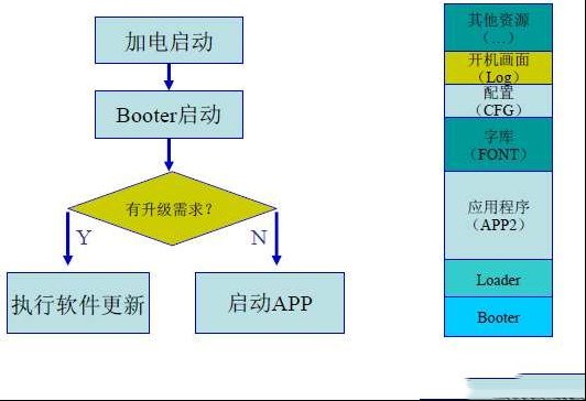

五、机顶盒软件升级
软件更新用于对用户进行软件升级,解决以往问题常用的一种方法,也是技术支持工作中要用到的方法之一.
*串口更新软件;
*空中升级新软件;(OTA)
软件更新原理
•FLASH规划好各自软件模块的地址空间,软件更新即是将FLASH的某个区间重新写入新的程序;
•如软件升级指的是对应用程序进行更新,当然也可以对Boot、Loader及Font等其他资源进行升级更新;
