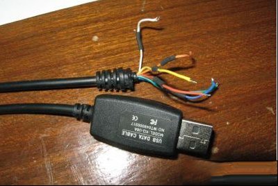

   手中有一条以前手机的数据线是USB接口的,另一头是手机的专用接口,先将数据线从中间剪开,用万用表测出TTL使用的4根线。

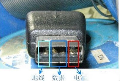

     1、将USB数据线的USB接头金属触点面向上,最右侧(UDB的地线),与剪开的另一侧的各个接线测试电阻(或断通),测试到电阻为0(或通)的一根接线记下来(地线),那么5V的接线就是TTL的Vcc线(Vcc这根线在破解时无用,如果没有测出也无所谓)。

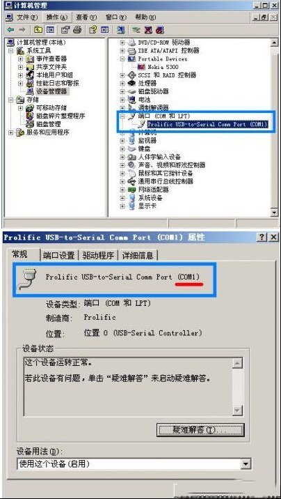

首先,请确保你的数据线插上电脑能够正确被系统认出来,并且在硬件管理器中查看数据线被系统认定为哪个COM口?也就是COM几。并且用笔和纸记录下来
这一步可能涉及到你需要安装数据线的驱动程序。
(在“我的电脑”上右键点它,在弹出来的菜单里点击“管理” 或者点击属性,点击“硬件”选项卡 点击“设备管理器” 出现设备管理器列表,展开里面的“端口(COM和LPT)”
图片中蓝色框中的就是我的一条数据线,可以看到它使用的是COM1口,如果端口太多看不到,你可以在这个状态下,拔出数据线,看哪个串口消失了,再插上,又出现了来确定数据线所占用的端口号,拿笔记下来(这很重要)。
如果连这一步都做不到,看不到数据线占用哪个串口,那后面的就无法实施了,必须把这步做好才可以继续往下看

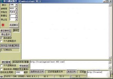

解压缩后,就是一个小程序,运行它(先扫毒……) 请你不要动里面任何设置,否则会乱掉,以下我发一张默认的图,如果改乱了,请按图还原。

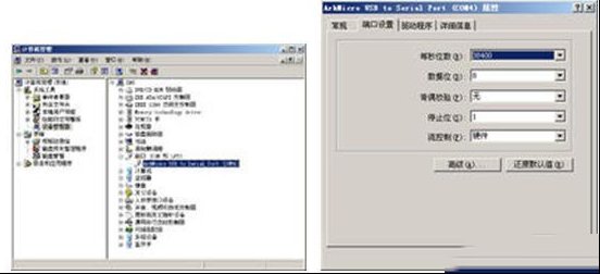

这个时候软件默认是去找COM1口,如果你的数据线占用的不是COM1,那么软件会提示找不到该串口。你可以在左上角那个COM1的地方下拉菜单中选择你数据线占用的端口,这个端口就是刚才我让你在设备管理器中看到的端口号。这个软件只支持4个串口 COM1-COM4,如果你数据线占用的是COM4 以后的端口号,会导致系统找不到。解决办法后面会说。
选对了串口号,软件应该不会继续报告任何错误,并且软件左上部分那个 关闭串口 左边的小红点会常亮,否则就是没有找对串口。用鼠标点软件窗口下面的 “手动发送” 软件应该也不会有报错,并且,在最下面的状态栏中,TX的数值会随着你点的次数而增加,这表示串口电路基本正常。接下来就是要找出哪些线是我们刷机需要的了(地线GND  数据发送TXD 数据接收RXD)[Page]

2 将USB数据线后面的线都剥好皮。操作好的朋友可以在这个时候对这些线头上锡,操作不好的就不用了。
3 使用数字万用表的通断测试档,一根表笔接到这些线的任意一根,另一根表笔轻轻的接触USB插头中的那个地线金属引脚(看照片里有)通了的话,数字万用表会发出响声。不通的话可以换另一根线重复, 一般来说,绝对会有一根线是和USB插头的地线连接的。如果都没有,那么只能说明没有测对或者你这根线内部的地线断了,没用了。
找到地线后,请在刚才写了颜色的纸上,对应的颜色下面写上 地线(GND)
按这个方法测试,我的数据线的绿色线是和USB插头的地线相连,于是我就在纸上绿色的下面写上 地线

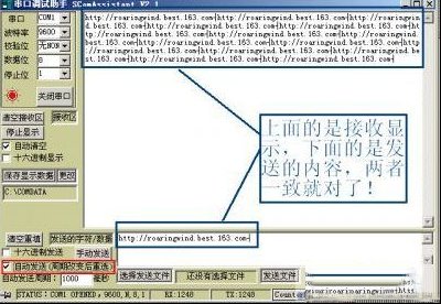

插上USB数据线,打开串口调试软件,设置好串口号(这时左边中上方的小红点一直亮,并没有任何报错)。
    在软件窗口下面,有个“自动发送" 的选项,在前面的框里打上钩,这时候可以看到状态栏里的TX数值一直在增加。这时请将数字万用表拨到电压档的20V直流档,黑表笔接刚才找到的地线,红表笔分别接剩下的线, 如果有一条线是5v或者接近5v,比如4.5V以上那么这条线是给手机充电的线,可以完全排除在外。
找出所有接近3点几V电压(超过3V)的线,找出所有电压为零或无限接近零(小于0.5v)的线(原理请看我发的扫盲贴)。
将接近3点几V电压的线与电压为零或无限接近零(小于0.5v)的线短路起来,看电脑屏幕中软件最大的那个窗口里有没有变化?如果能显示出如下图所示的结果,恭喜你,找对了
有电压的那条线就是TXD发送线 电压无限接近于零的就是RXD接收线。
如果怎么短接都没反应,重起电脑,重新插USB线看看? 还不行,就只能是数据线是坏的结果了。(只要不是充电的电源线对地线短路,就不会对设备造成损害)
按这个方法,我的数据线查到蓝色线有3V左右的电压,白色线为0v,短路后有显示正确的信息,找对了,并且写在纸上:

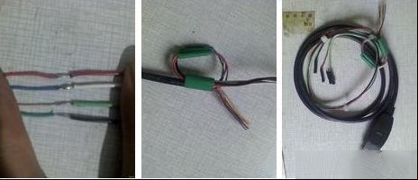

接下来就是自己焊接方便自己使用的接头了,并标记好信号线,把不用的线一根根的隔离用绝缘胶布包好,包结实,别短路了就行了。
