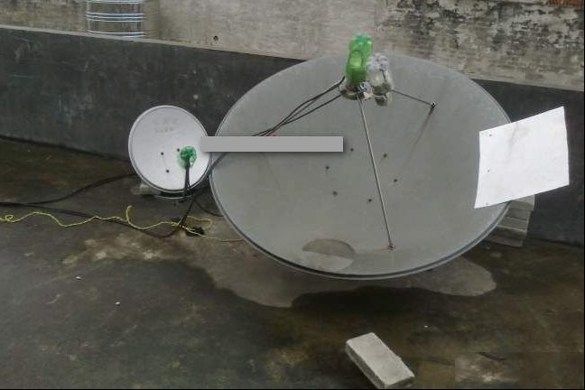

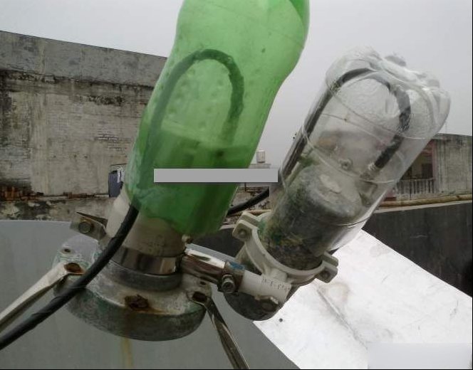

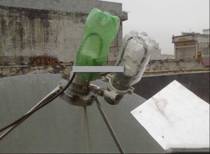

摘要: 亚洲3S作为偏焦安装时,由于信号弱一般1.5米以下的大锅很难正常接收,本人在1.35米的大锅边缘增加一块50CMX35CM的铝板,起到了立竿见影的效果。具体安装如下图:(铝皮要垫高不到1CM) ...
